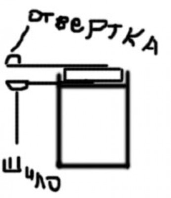

Я вынимал так: на толкателе в который вставлена шайба есть прорезь. Брал шило и поддергивал шайбу. Но она не вылезет если ее ровно вверх не вытягивать. Если будет перекос она не вылезет. Потом береш отвертку и прижимаеш ее к шилу чтоб горизонтално била.

никогда не думал что шайбы так сложно вытащить ))))
просто вытаскивал подручными ковырялками
