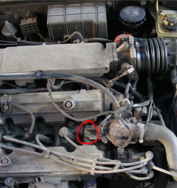

[img][/img]
Датчик знаходиться біля "датчика температуры ОЖ"
У мене до нього ще йдуть дві трубочки...
Одну з трубочок на вході в цей датчик я відламав (коли викручував свічки).
Здається ніяких змін в роботі двигуна не відбулося...
Читав, що дехто взагалі підключає ці трубочки напряму, або просто заварює їх.

ХЗ. Какой-то термоклапан, но за что он отвечает - лично я понятия не имею. У меня такого нету Smile

Также само отломал, купил новый. За что отвечает не скажу. Один патрубок идёт на датчик денсо, около пасажирского стакана, второй кажись в впускной.

термоклапан включения EGR

На сколько я знаю, то ета система (ЕGR) нужна только для пущей екологии...

Тогда, может, стоит ее грамотно демонтировать?
p.s. Все равно, большая ее часть поломаная

Я ее всю заглушил. Одна трубка едет к дросельной заслонке, вторая на холодный клапан рециркуляции отработанных газов. Етот клапан тоже отрубаеш. И между горячим клапаном рециркуляции отработанных газов и колектором поставил глухую прокладку(без дырки). Если не заглушить может сосать воздух.
Если не знаеш где что, посмотри тут.
http://fiat-club.org.ua/forum/viewtopic.php?t=17051

Велике СПАСИБІ, karasoff і ksv!
Все доступно, і ще й з ілюстраціями!!!
Буду демонтовувати цю систему EGR (рециркуляції відпрацьованих газів), а то трубочок усіляких куча...
Як відкриваю капот, аж очі розбігаються! )))
Думаю озоновий шар від моїх "діянь" не дуже постраждає... )
І хай пробачать мене за це, мої нащадки! )))
