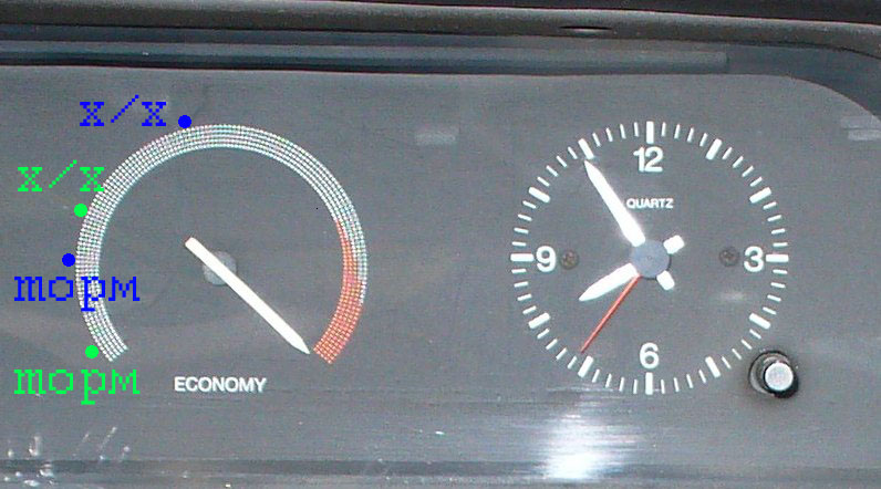

Я сделал новую головку штока клапана х/х. Я не старался её улучшить, а старался максимально повторить геометрию заводской головки но удлинив её на 2 мм. Дело в том что из-за выработки шток перестал перекрывать отверстие воздушного канала в достаточной мере. Поэтому был повышен х/х. Теперь, возможно из-за отклонений геометрии головки, машина заводится не с 3-го оборота а с 5...6-го (ей теперь воздуха нехватает - нажатие педали газа ускоряет пуск).
Но клапан х/х у меня похож разве что на Bravo 1,4-1,6. Поэтому рекомендую ориентироваться на показания экономайзера. На фотке отмечены положения стрелки что соответствовали режимам х/х прогретого двигателя и режиму торможения двигателем. Раньше было - точки синего цвета; теперь показания изменились - точки зеленого цвета.
