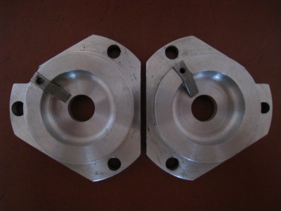

Можешь сканы кондукторов скинуть или чертёж, со своими хочу сравнить (как то раньше делал).
По этой теме http://fiat-club.org.ua/forum/viewtopic.php?t=6740&start=30 что скажешь, какие правильные эти timing_tool2.jpg или эти TA466b22.jpg (разница на одном валу, второй вроде одинаково).
Lylon
Зарегистрирован: 15.07.2009
Сообщения: 1948
СообщениеДобавлено: Пт Окт 02, 2009 22:28    Заголовок сообщения: Ответить с цитатой
Мои кондуктора были зделаны по чертежам которые снимались с кондукторов с Италавто (люди тогда работали нормалные и была такая возможность), лежали чертежи очень долго, просто не нужны были, но после выставления зажигания на Италавто за 600 грн. Shocked , было принято решение их зделать, приняли, зделали. Сейчас они у моториста, доступа к ним не буду иметь пока не пройду обкатку. Так решил моторист: чтоб никто не лазил и ничего не крутил, выставлял. Пройду обкатку, сфотаю, выложу. Так не помню какие правильные.

Прошел обкатку(2000 км) поменял масло, выставили зажигание по кондукторам, легкая дрожь на руль и ручку переключения передач осталась Sad . Думаю на инжектор.

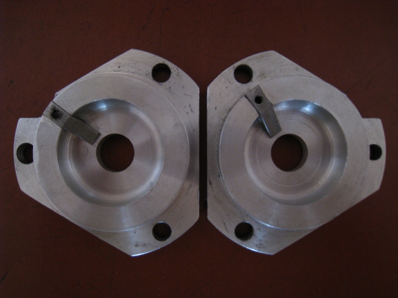

СообщениеДобавлено: Ср Окт 28, 2009 13:58    Заголовок сообщения: Ответить с цитатой
Выкладываю фото своих кондукторов

lylonn может есть возможность на сканер кинуть кондуктора с обоих сторон, а потм изображение выложить (фото под углом, трудно определиться) ?
