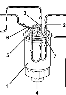

Здраствуйте!
Проблема началась после замены топливного фильтра на добло 1.9d.
Утром плохо заводится -с третьего раза , а первые разы глохнет.
Потом целый день все нормально.
До замены фильтра такой проблемы не было.
Может кто-то сталкивался с таким.

В самом низу фильтра есть пробка для слива воды, проверь её на отсутсвие трещин и т.д., было уже такое

Спасибо за ответ но неисправность топливного фильтра исключаю, так-как за две недели было поменено три штуки, когда менялся первый чистился топливный бак.
Утром заводится с третьего раза пару раз глохла, да и работает как-то не так как раньше, вроде работает ровно потом небольшой трр, и снова нормально. Провалы в работе двигателя навели на мысль что на соединениях подсос воздуха.

Посадил все трубки на герметик. Герметик купил незастывающий, чтобы потом можна было снять фишки без поломки. Герметик фирмы DONEDEAL. После этого проехал 4 тыс. км.

Спасибо всем кто отозвался причина установлена и устранена. Цена поломки 2 грв. и две недели плохого настроения. В быстросемных фишках на топливном фильтре заменено две уплотнительные резинки, купленые на местном базаре по 1 грв. за штуку ставить геморойно но можно и все стало гуд.
