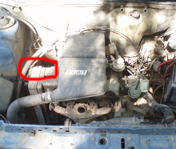

СообщениеДобавлено: Вт Окт 13, 2009 20:02    Заголовок сообщения: Ответить с цитатой
мотор 156А2.100
кузов 146А445А
кронштейн - со стороны фар - левый.
фото - не получится сделать, машинка на СТО. Есть старое фото, я отметил какая опора поломалась.
 Просмотрено:  309 раз(а)
Сообщения: 13803
СообщениеДобавлено: Вт Окт 13, 2009 20:11    Заголовок сообщения: Ответить с цитатой
блин не левый а правый Very Happy
на фаир 1,0
завтра спрошу
номер телефона в личку брось плиз
