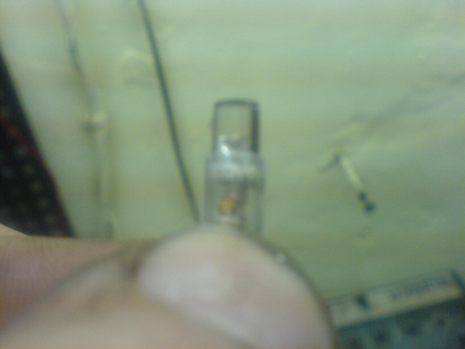

сегодня напоролся на такую же лампочку в приборке ланд круизера
поиски в ближайшем магазе не увенчались успехом
из ближайшего нашел такие же как на сканирование 0001 2 постами выше
но они малость великоваты )
посему были закуплены светодиодные Маяк 1.2 W безцокольные(стандарт и форм фактор 1.2 ватта безцок а на самом деле они конечно же намного меньше жрут)

донор и результат
паркинг и драйв светодиод остальное старые лампы

там видео с мобилы в 3 гп ..нет ничего чтобы обжать в более удобное
если не откроется то скажу так
светодиоды светят ярче штатных лампадок и свет по цвету приятнее
светодиоды изначально белые

Это марка диодов?
да торговая марка
на самом деле это обычный сверхяркий + резистор
просто выполнен в форм факторе мини безцокольная и готов к вставлянию без изепства ))
