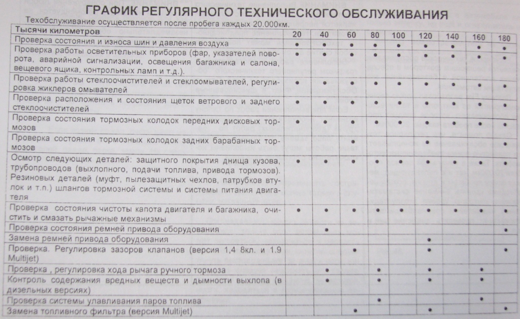

Добавлено: Сб Окт 17, 2009 01:02 Заголовок сообщения: |
в моей книге на 60 тыс. ремень нужно только проверить , а замена на 120.

antonio
вот это я зафтыкал, но был уверен что нужно менять на 60 тысячах
п.с. а как его проверить, что он еще 60 тыс.проходит
п.с. Ремень родной, гарантия кончилась
