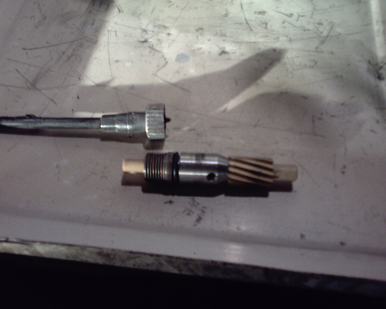

Всем привет!
Ситуация банальная, порвался трос спидометра (аналоговая панель), но сломался с....ка как раз на выходе троса из привода вала спидометра, который из коробке торчит. Естественно кусок остался в приводе и выколупать его оттуда не представляестя возможным.
Он вообще (привод), вытаскивается не разбирая коробки? Протрахался больше часа, плюнул и решил на время исключить сподометр из комплектации авто, езжу по GPSу. Может есть какие-нибудь варианты, или кто сталкивался с подобной засадой, поделитесь!
Заранее всем спасибо!
Вытаскивается. Ниже накидной гайки крепления троса торчит болт с внутренним шестигранником на 5. Отворачиваешь, предварительно металлической щёткой удалив песок и прочуюю грязь, и поддев широкой отвёртокой извлекаешь привод. Ежели надо, завтра положу фотки привода и остаток троса с гайкой.

СообщениеДобавлено: Вт Окт 20, 2009 08:08    Заголовок сообщения: Ответить с цитатой
Блин.... Спасибо огромное! Если еще и фото будут-вообче зачипись! А я думал, что там внутреннее стопорное кольцо еть. Там конечно грязюки вокруг полно, по этому и не заметил болт. Если не трудно-выложи фото пжлст. Еще раз спасиб всем откликнувшимся!!! Smile

СообщениеДобавлено: Вт Окт 20, 2009 20:34    Заголовок сообщения: Ответить с цитатой
Лови:
 Просмотрено:  449 раз(а)
 Просмотрено:  576 раз(а)

Спасибо, понял! Оказыватся всё просто...
