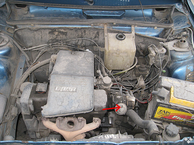

Под капотом смутил один никуда не вставленный шланг заглушенный болтиком. Также имеется предположительный штуцер куда этот шланг должен идти. Подскажите пожалуйста что это за штуцер и что за заглушенный шланг. Не понимаю зачем это сделано.
На фото видно тот самый штуцер, а сзади лежит шланг. Фото ещё с объявления о продаже. То есть хозяин с ним так ездил.

штуцер угла опережения зажигания,а заглушили из за пробитой мембраны

Авто: Fiat Uno 45 Fire 1000. 1988 г.в.
СообщениеДобавлено: Пн Окт 26, 2009 14:23    Заголовок сообщения: Ответить с цитатой
MOBILE
Понял, спасибо. Выходит что не смертельно так ездить. Мембрану надо будет поменять. Хотя я думаю что эта штука мне в езде не скоро понадобится, т.к. после получения прав какое-то время топить больше 70 не положено Laughing
