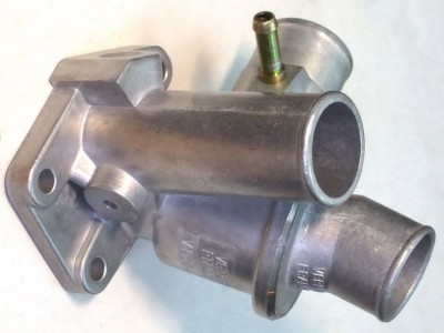

Хочу расказать о небольшом опыте что касаеться термостата, может комуто поможет. Всё началось с того что я закипел от того что заклоинил термостат. Стоял у меня термостат такого типа как на рисунке №1. Купил я термостат как на рисунке №2. Просверлил отверстие под датчик и поставил на машину. После установки машина кипит и термостат отрываеться при тепературе 105-110 градусовно не меньше хотя термостат на 85 градусов. вообщем мучился я долго как не прокачивал систему бестолку так как пришло лето плюнул на это дело и поставил старый термостат предварительно вынув из него все внутренности. Так прошло лето. Пришла осень и проблема стала ребром. Опять термостат в руки и давай работать, что я только не делал и зазоры в помпе замеря и машину под углом ставил и прокачивал система, и штуцер прокачки печки переставлян с подачи на обратку(ктати штуцер так и оставил на обратке так легче печку прокачивать), всё бестолку. Кароче я плюнул на всё пришол к выводу что термостат бракованный вернуть его нельзя так как было просверлено отверстие, чуть поже узнал что такакя проблема не только у меня с такимиже термостатами. Пришол я к выводу что данный термостат не подходит. отличие старого термостата от нового в том что в старом термостате горячая вода полностю прогревает елемент так как он находиться там где идёт жидкость на помпу, а в новом термостате елемент направлен на нижний патрубо, из чего следует что должно пройти болльше времени и больше температура чтобы его прогреть, как говорил мой тесть авто мастер это всёравно что набрать в рот воды сесть на плиту и ждать пока она закипит во рту, тоесть я хочу сказать что нада покупать термостат такой как старый, но так как таких небыло то я сделал так. Поставил термостат от ВАЗ 2101 на патрубках.
Из запчастей купил термостат за 70 грн. патрубок жигулёвский самый длинный (который идёт к радиатору в жигулях) 25 грн., хомуты. ну и нашол токаря выточить заглушку 15 грн. итого 110 грн. против 250 грн родного и риска купить брак, да и жигулёвский нада в любое время купил новый поменял и поехал дальше.

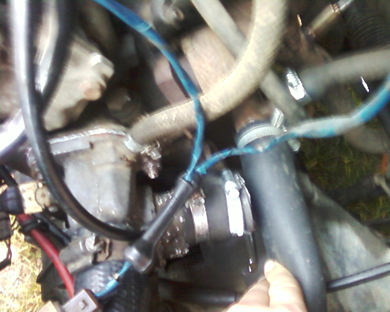

Заглушку ставим на отверстие родного термостата где подходит подача на помпу.Шланг с помпы угловой ставим вместо нижнего патрубка на термостате. нижний патрубок разрезаем и вешаем на него термостат. (можно попробывать использовать термостат таврии или москвича вроде 2141 они работаю также только у них углы другие, чувак на типо так делал). В итоге машина держит 90-92 градуса, не перегреваеться и печка греет хорошо.
На рисунках видно и заглушку и расположения . впринцепе я доволен. буду только рад если чемто помог.

| Цитата: | | После установки машина кипит и термостат отрываеться при тепературе 105-110 градусовно не меньше хотя термостат на 85 градусов | -надо было дома, в кастрюльке, техническим термометром проверить, чтобы наверняка
| Цитата: | | Кароче я плюнул на всё пришол к выводу что термостат бракованный вернуть его нельзя так как было просверлено отверстие, | - вот это правильная мысль
| Цитата: | | Пришол я к выводу что данный термостат не подходит. отличие старого термостата от нового в том что в старом термостате горячая вода полностью прогревает элемент так как он находиться там где идёт жидкость на помпу, а в новом термостате элемент направлен на нижний патрубок, из чего следует что должно пройти больше времени и больше температура чтобы его прогреть, как говорил мой тесть авто мастер это всё равно, что набрать в рот воды сесть на плиту и ждать пока она закипит во рту, то есть я хочу сказать что нада покупать термостат такой как старый, но так как таких не было | -вот эта мысль совсем неправильная, однозначно
Короче, попался бракованный термостат, и все дела
Молодец, спасибо за инфу о переделке

глянув на это безобразие со шлангами я понял что первым делом я бы там все переделал нахрен )

| Раз такой умный почему раньше не переделал?. а со шлангами тебе что не нравиться?то что заглушка шлангом обтянута так это для того чтобы не текло. Тем более у тя крома а не регата!!!!

Опыт не совсем удачный. В таком виде не советую кому-либо повторять.
У вазовского термостата центральный патрубок идет к насосу. По этой причине когда он холодный насос сосет только с верхнего (прямого) патрубка из головы, а когда горячий - только с нижнего (бокового) - с нижней части радиатора, НО ВСЕ ЧЕРЕЗ ЦЕНТРАЛЬНЫЙ ПАТРУБОК.
У старого (родного) термостата нужно глушить два выхода - оставить только транзитный верхний (или сделать вместо него штуцер-переходник с одним или двумя транзитными выходоми). Из головы жидкость должна подаваться на термостат (в верхний "прямой" патрубок) и в верхнюю часть радиатора. Поэтому, если на родном термостате глушим два патрубка, то в шланг идущий от родного термостата к верхней части радиатора врезаем тройник и от него отводим жидкость к верхней части колхозного термостата.
Сомнительно, что представленная схема вообще будет работать.
При нагревании более 95 градусов, по идее термостат должен полностью перекрыть кислород (охлаждающую жидокоть) помпе...
В Питере фиатовский термостат стоит от 500 руб.
Но тоже ручонки тянуться воткнуть что-нибудь от отечественного производителя...
