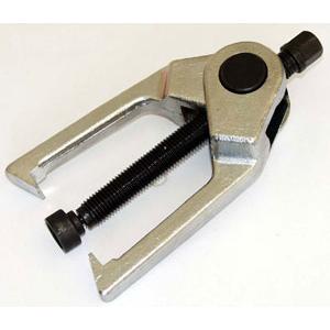

| Dimkos писал(а): | | Покупаешь любой универсальный съемник и снимаешь без проблем. |
А где купить и сколько будет стоить?

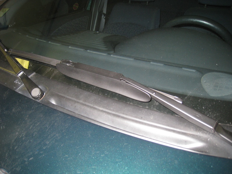

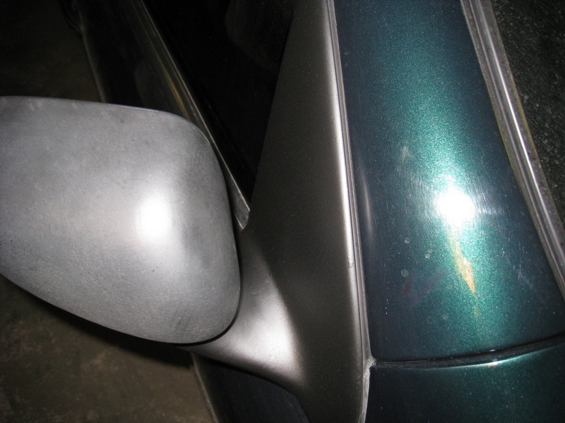

Решил красить не снимая, не было времени, да и ломать не хотелось.
Заодно покрасил крепежи зеркал(проблемное место, вечно облазят, там не метал а вроде как люминий). Результат ниже, я доволен.

Результат выглядит приятно.
Какая краска использовалась - аэрозоль? Кто производитель?

Добавлено: Вт Окт 27, 2009 01:04 Заголовок сообщения: |
В балоне, давно валялась, производитель надо глянуть, не помню. Это не столь важно, все равно через год опять облезет

Насчет облезет через год. У меня есть по этому поводу скромная мысль.
Коли там алюминий - есть грунтовки для цветных металлов. Кроме того, можно его очистить от прежних слоев краски, это легко сделать краскосьемом, а потом перед нанесением грунтовки - зашкурить мелким наждаком. Прогрунтовать. А потом уже нанести любимый цвет.
Собственно, будет немного времени - осуществлю такую операцию над зеркалами.
