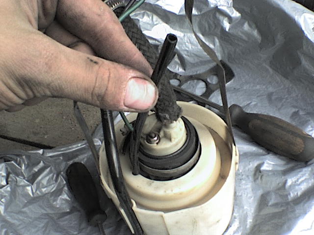

4 обнаружил что забыл вставить пластиковую трубку сантиметров 15 которая, в корпус бензонасоса, должна стоять вертикально ни к чему не подсоединяется, кто знает для чего она?

Хрюкин Италоманьячище
Возраст: 55 Знак зодиака:  Зарегистрирован: 21.03.2009 Сообщения: 2975 Откуда: Россия, Нижний Новгород, Автозавод
Авто: SATURN VUE 2.2
Добавлено: Вт Ноя 03, 2009 11:23 Заголовок сообщения: |
| Часом, не для того чтоб воздух вышел из заборной полости насоса при заправке пустого бака?
Romko Италоманьячище
Возраст: 44 Знак зодиака:  Зарегистрирован: 25.07.2006 Сообщения: 3653 Откуда: Львів
Добавлено: Вт Ноя 03, 2009 11:25 Заголовок сообщения: |
Хрюкин
саме для того
_________________ Слава Україні!! |
Александр.М Италомафиози
Возраст: 40 Знак зодиака:  Зарегистрирован: 07.06.2007 Сообщения: 756 Откуда: ПИТЕР
Добавлено: Вт Ноя 03, 2009 13:28 Заголовок сообщения: |
| спасибо,значит не очень критично её отсутствие.
