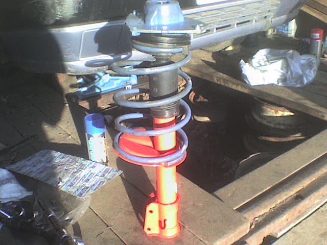

так ты точно поставил как на них написано??
шоб я не ехал на с.т.о разбирать и смотреть конкретно по месту.
СообщениеДобавлено: Чт Ноя 05, 2009 21:49    Заголовок сообщения: Ответить с цитатой
Александр.М
хтонить может сказать. если не правильно стоят опоры. пружины из за этого могут блямкоть. Rolling Eyes

Да поставил как на них написано.
Но щас посмотрел фотку в книге по ремонту haynes-fiat-tipo-service-and-repair-manual-1988-1991.pdf
Там выштамповки на опорах направлены не как у меня, гур вроде не просматривается, может и действительно должны по разному ставится на ГУР и без, незнаю.
А пружины блямкоют на кочках, или просто при повороте руля?
Вроде до замены опор, пружины немного блямкали при повороте руля, щас уже точно не вспомню...

но с другой стороны, почему они должны блямкать при установке в не тот стакан, ничего же не меняется для стойки в сборе? её же не изгенает от этого....

и на кочках и при повороте руля.
СообщениеДобавлено: Пт Ноя 06, 2009 08:32    Заголовок сообщения: Ответить с цитатой
Ребята, опоры одинаковые, возьмите и померяйте все выносы. Окромя этих двух выступов, которые кстати я и видел и три выступа, все одинаковое и симметричное. Отстаньте от опор, ищите причину в аммиках и главное в пружинах.

Ну как же одинаковые?, на прошлой странице я привёл фотограффии двух опор, левой и правой, раздница в смещении от центра, выпуклой части, куда вставляется шток стоики, видно не вооружённым взглядом.
Почему блямкоют у автора, не знаю, у меня всё тихо.
поидее от перемены мест, блямкоть пружины не должны.

+100 опоры разные.

у себя сугодня глянул.опоры стоят правильно.
буду думать дальше. Rolling Eyes

Так можно долго думать. Копи денег на новые пружины.

для истории отпишусь хоть и времени прошло много.всётаки поставил я новые пружины и про блямконье забыл!!!пружины поставил весной 2010гда!!
