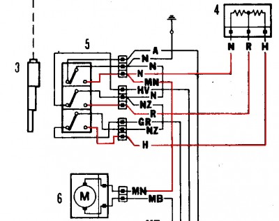

| Pulsar писал(а): | | Пересоляк не знаю как там у тебя но у меня раньше вентилятор крутил на всех светодиодах,без обид |
А-а-а-а-а-а-а-а, ужааааааааааааас, извиняюсь.........
Ща пересмотрел схему подключения.
Я в шоке. Точно. Дожен работать. Все завтра перебиру на первой печку.
Скорей всего, нету контакта где то на красной линии (см рис). Но не факт. По ходу смотреть надо.
Завтра сам смотреть буду, отпишусь

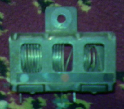

- вентилятор должен включаться с середины шкалы "поток воздуха". Неисправность ваша: 70% заржавели контакты, подходящие к резистивному делителю ( стоит на внутренней стороне моторной перегородки рядом со стеклоочистителем)
Пересоляк Италомафиози
Возраст: 42 Знак зодиака:  Зарегистрирован: 19.01.2008 Сообщения: 811 Откуда: Закарпатье, Ужгород
Авто: BMW E39 520і 1998 24v поооолный фарш
Добавлено: Вс Ноя 16, 2008 14:51 Заголовок сообщения: |
| Dimmos писал(а): |

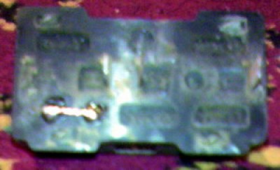

- вентилятор должен включаться с середины шкалы "поток воздуха". Неисправность ваша: 70% заржавели контакты, подходящие к резистивному делителю ( стоит на внутренней стороне моторной перегородки рядом со стеклоочистителем) |
в который раз Dimmos прав
Вылечил неисправность установкой (пайкой) перемычки вместо "термо-предохранителя", который сгнил
Dimmos`u большое СПАПИБО!
