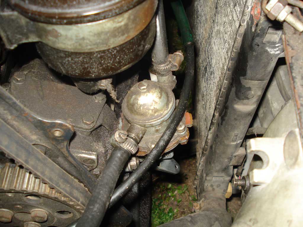

Ляньча тема 2,5тд
Стоит перед ТНВД подкачивающий насос низкого давления, по типу обычного бензонасоса.
Вопрос в следующем.
Скок видел дизелей, данные насосы отсутствуют в них, стоит ток ТНВД.
Каким образом подаётся топливо?
ТНВД сможет сам закачивать топливо из бака?
Может мне имеет смысл попробовать исключить из цепи подкачивающий насос???
Бо оригинального найти пока не могу, приколхожен обычный бензонасос, а он гад воздух сосёт не по детски, а это не есть хорошо(((
Или в моём случае без промежуточного насоса по любому дела не будет?
СообщениеДобавлено: Вт Ноя 10, 2009 12:10    Заголовок сообщения: Ответить с цитатой
Те, що ти бачив -- то 2 і 1. Там суміщені в одному корпусі насос низького та високого тиску, а у нас вони рознесені.
DEMOKPAT
Зарегистрирован: 06.05.2009
Сообщения: 2097
Откуда: Киев - Яготин
Авто: Бензин кончился
СообщениеДобавлено: Вт Ноя 10, 2009 12:24    Заголовок сообщения: Ответить с цитатой
Ясно. Я так и подозревал(
Попробую покамест заменить верхнюю часть насоса на новую, с новыми прокладками иль мож плунжерный нарою, да на герметик посажу. Мож и не будет воздух подсасывать.

DEMOKPAT
Сообщения: 2097
СообщениеДобавлено: Вт Ноя 10, 2009 20:04    Заголовок сообщения: Ответить с цитатой
У меня насос по крепежам да и по виду, один в один как у москварей, жигулей и тд.
Единственное отличие, эт в наших насосах язычок прокачки оч маленький и из корпуса насоса не выглядывает.
А в лянче данный язычёк, очень длинный, кривой и заходит глубоко в картер двигателя. Вот и всё отличие.
На фотке видно.
Здесь верхняя часть москвичёвская приколхожена, нижняя часть оригинальная.
Попробую заменить верх на новый и герметиком пройдусь, дабы не сосало воздух.
