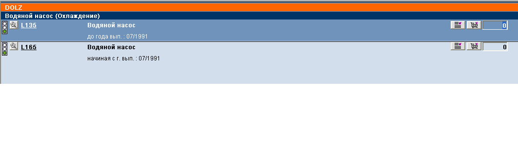

Все верно, Вы взяли помпу на двиг до 07.91гв (а реально Ваш 2.0 новее). С 07 месяца Тепра\Типо были доработаны
Ниже данные с тикдока
йцуйцу
Что за тикдок? Дай адресок,а?

ksv
Зарегистрирован: 21.09.2006
Сообщения: 3352
СообщениеДобавлено: Пн Ноя 16, 2009 17:52    Заголовок сообщения: Ответить с цитатой
AnSI
Каталог отакой http://www.autoepc.net/catalog/view/?id=794
ищи на торентах
