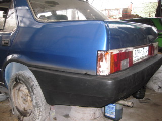

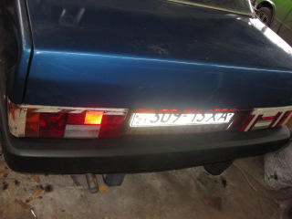

СообщениеДобавлено: Вс Ноя 29, 2009 11:42    Заголовок сообщения: djn xnj gjkexbkjcm/ Ответить с цитатой
переделывал сваршик. всех тонкостей незнаю. он сразу весь зад переделал. вот примерно что вышло. фары заменить планирую.

etoy, неплохо сделано. Теперь не буду бояться возможного форс-мажора.
Сварщику пришлось и боковины переделать (убрать скосы под родные фары). А вот арки специально повыше сделаны, или так уже было? (у родных линия от бампера идет по прямой дуге вниз, а на твоей по искривленной, с предподъёмом). Или сварщик специально опустил линию бампера из-за более высоких вазовских фар?(по нижним крепежам бампера должно быть видно) Тогда такая переделка довольно серьёзная

сваршик ничего не взял. он мой отец.)
скосы под родные фонари убрали. (они окислились не работали. востоновлению не подлежали) решили от 2108 ставить.
арки специально делали выше. чтоб колеса побольше поставить ато даже жигулевское на 13 затирало. арка вырезана с гольфа2 и вварина.
линия бампера осталась на месте. заднее крыло разрезали и приподняли гдето на 5см. и на столько же наростили крышку багажника.
