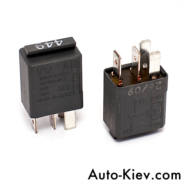

Есть контакт Exclamation
Чтобы установить ПТФ, нужно:
1. Установить в блоке предохранителей под капотом предохранитель F24 - 7,5A.
2. Там же установить 4-х контактное нормально разомкнутое реле Т14 - 20А (я установил на 16А, т.к. такого реле на 20А не нашел). Обратить внимание на расположение ножек реле, обычные "жигулёвские" не подходят!
3. Установить ПТФ, с заглушками.
Я пока ПТФ не приобрёл, но реле и предохранитель поставил, теперь при проворачивании ключа появилась подсветка кнопки включения ПТФ. Подключил, для проверки, лампочку вместо правой ПТФ - горит Laughing Осталось найти противотуманки Rolling Eyes
Пример реле для противотуманок (расположение ножек).
 Просмотрено:  1223 раз(а)
