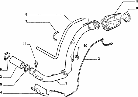

1492833080 - Может это датчик открытой крышки бензобака

P1435 кто может расшифровать ошибку Idea

поменял и все без изменений Sad

да все понимаю НО! код говарит что ,,,дачик крышки бака,,, но я менял и без изменений, а также я пробывал замыкать 2 провода этого дачика и наоборот размыкал, и все бестолку,,,
я думаю что то с ФАРом,, хотя машинка едет без проблем, и лампа самодиагностики иногда тухнет ,примерно среди дня поездок,, а утром опять горит,,
иногда я заметил если я перед поездкой утром уз дома с брелка включу вебасто ,,отопитель штатный, и нагреется двигло и салон ,само сабой, то при заводке лампа негорит,,,потом опять загорается,,поездиешь,, и при 4 или 5 заводке гаснет и негорит до конца дня,,,
Ваши соображения?
