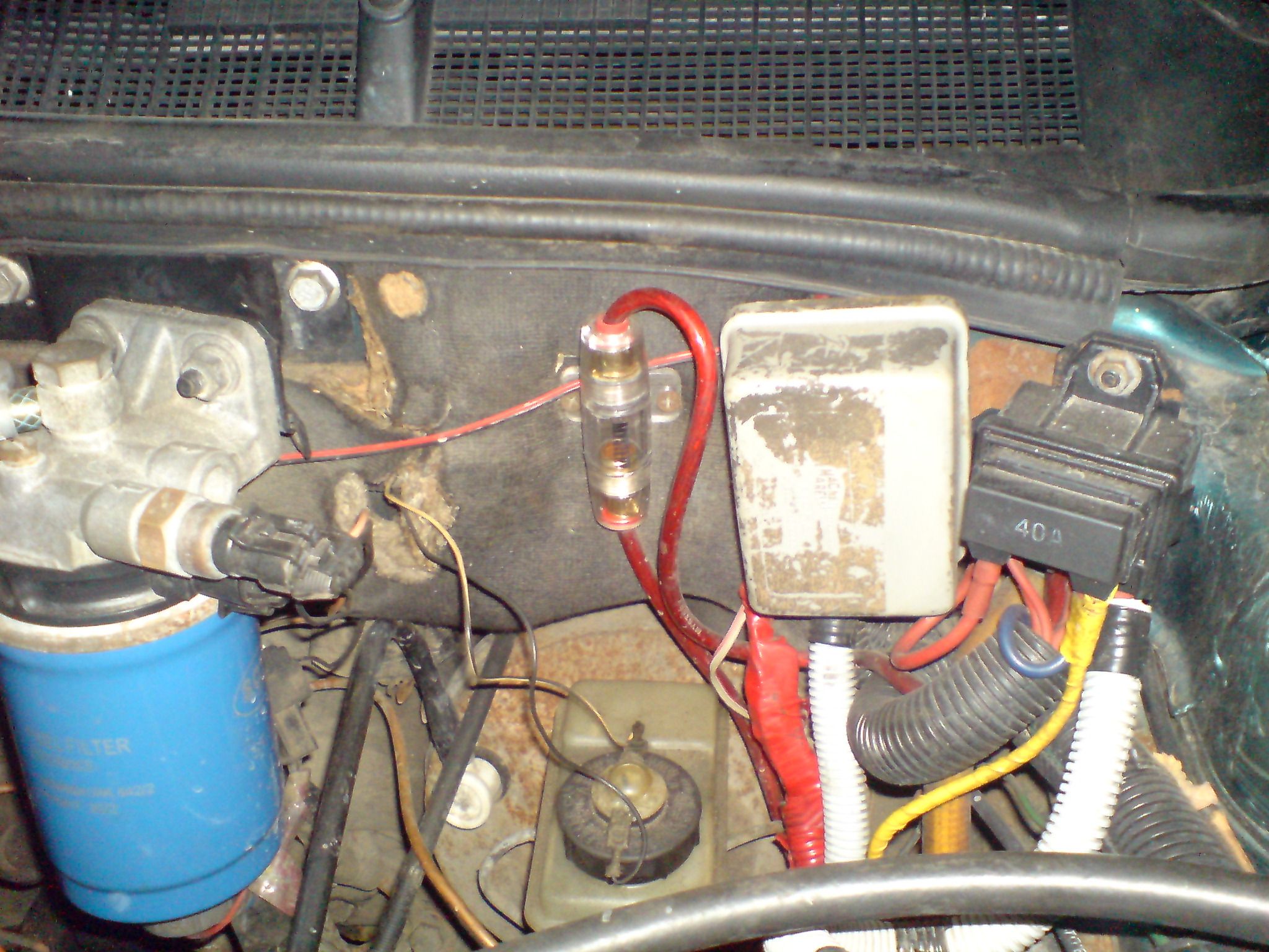

Купил 1.9tds 1992г
плохо проверил ну и началось:
с включенными габаритами при включении поворота(правого)
лампа моргает очень быстро,на приборке подсвечивается задняя противотуманка(и сам фонарь тоже),а также подёргивается и левый поворотник
Может можно обойтись "малой кровью"???
А ещё под капотом вот такая фиговина???

СообщениеДобавлено: Чт Дек 03, 2009 19:19    Заголовок сообщения: Ответить с цитатой
Можно, снимай задние стопы и чисть контакты, в них проблема Laughing

СообщениеДобавлено: Чт Дек 03, 2009 19:23    Заголовок сообщения: Ответить с цитатой
Немедленно приступаю!
Сделаю отпишусь!

СообщениеДобавлено: Чт Дек 03, 2009 21:15    Заголовок сообщения: Ответить с цитатой
finenko большое спасибо!!!

СообщениеДобавлено: Чт Дек 03, 2009 23:14    Заголовок сообщения: Ответить с цитатой
PaVLoN1014
"вот такая фиговина" - гламурный предохранитель, используемый всякими пижонами для подключения аудио/видео техники.

а чё, кашерный пред. и провод правильный

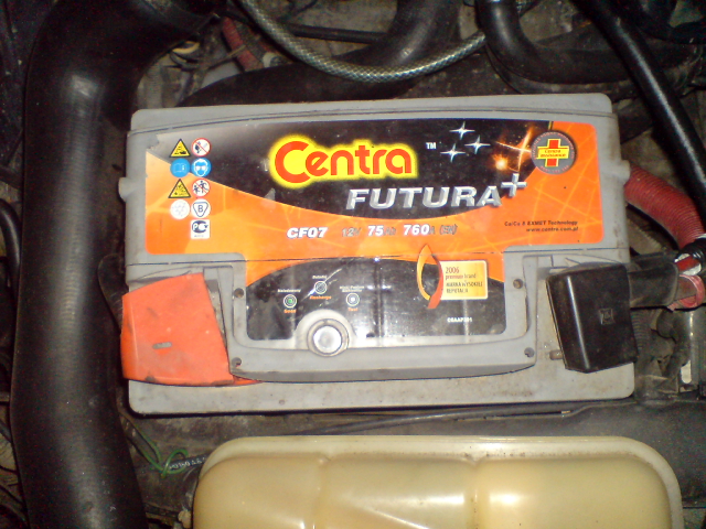

Есть ещё один маленький вопросик!!!
Расскажите чайнику-можно ли подзаряжать это чудо и если можно, то как это грамотно сделать?
Спасибо!

СообщениеДобавлено: Вт Дек 15, 2009 19:44    Заголовок сообщения: Ответить с цитатой
PaVLoN1014 зарядное купил Question
ну как обыкновенный акум желательно на малом токе.

СообщениеДобавлено: Вт Дек 15, 2009 19:57    Заголовок сообщения: Ответить с цитатой
зарядное самопальное! Ребята гоняют им без вопросов,
но открывают банки, а у меня банки закрыты и если закипание-то
куда это попрёт(может порвать корпус-я так думаю)
А можно подробнее....

СообщениеДобавлено: Вт Дек 15, 2009 20:20    Заголовок сообщения: Ответить с цитатой
PaVLoN1014
если на малом токе заряжать то не должен закипеть.
ну и следить следить.

СообщениеДобавлено: Вт Дек 15, 2009 20:31    Заголовок сообщения: Ответить с цитатой
Ага! Понял,,!!!!
Спасибо!!! Very Happy

СообщениеДобавлено: Ср Дек 16, 2009 09:47    Заголовок сообщения: Ответить с цитатой
PaVLoN1014
Скорее всего пробки под наклейкой.

СообщениеДобавлено: Ср Дек 16, 2009 09:51    Заголовок сообщения: Ответить с цитатой
аккумулятор, как бы не обслуживаемый, банки заклеены. Но заряжать можно. Если закипит то сразу не разорвет корпус, по своему опыту знаю, я проехал на кипящем акуме 70 км и здоров Laughing
