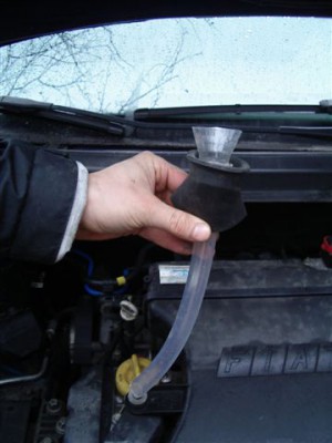

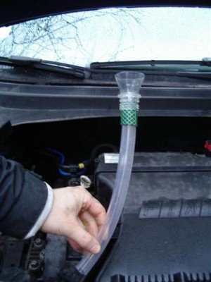

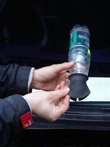

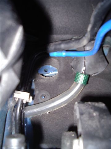

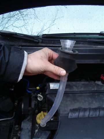

Вчера на даче упражнялся в доработке стока. Получилось очень просто. Требуется 0,5 пэт бутылка, кусок от шланга '3\4 и трубка '1\2.
Снимаем пластиковую защиту, вынимаем стоковый резиновый патрубок. Срезаем горлышко бутылки на миллиметр больше внутреннего диаметра патрубка....
 Просмотрено:  370 раз(а)
в отрезаное горлышко вставляем небольшой кусок от шланга 34, он служит как переходник для шланга 12
 Просмотрено:  317 раз(а)
теперь эту конструкцию впихиваем в патрубок. За счет чуть большего диаметра и остррых краев, горлышко от бутылки плотно держится внутри
 Просмотрено:  354 раз(а)
трубку вставляем в дырку. И с противоположной стороны фиксируем небольшим кольцом от шланга 34
 Просмотрено:  295 раз(а)

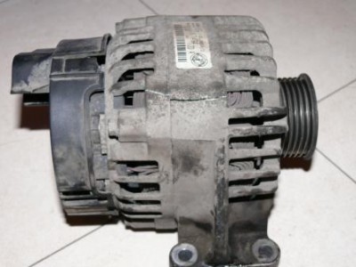

Сняли генератор и открылась следующая картина маслом...
трещина через корпус
 Просмотрено:  423 раз(а)
TAHKICT
Зарегистрирован: 10.04.2006
Сообщения: 182
Авто: Fiat GP 1,4 16v
СообщениеДобавлено: Сб Дек 12, 2009 17:31    Заголовок сообщения: Ответить с цитатой
Поехал ремонтироваться в фирму www.bendiks.com.ua (не реклама). Разобрали генератор - в итоге якорь уже местами затирался об намотку, ржавый подшибник, да и вообще вся картина выглядела печально. Как рассказали это проблема в конструкции - обмотка плотно вжата в корпус. Со временем обмотка расширяется и лопает корпус + затирает якорь. Влияние попадания воды вовнутрь корпуса. По цене что ремонтировать мой или покупать уже восстановленный разница в 200 грн. Я взял восстановленный за 1200 грн. Так что сток воды первое что необходимо сделать.
