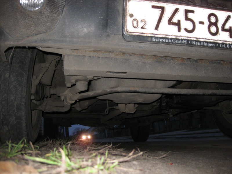

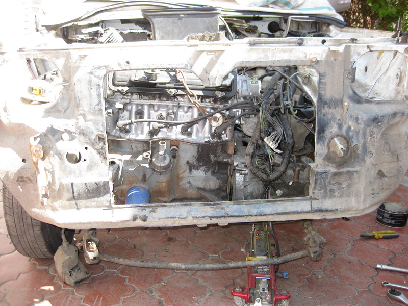

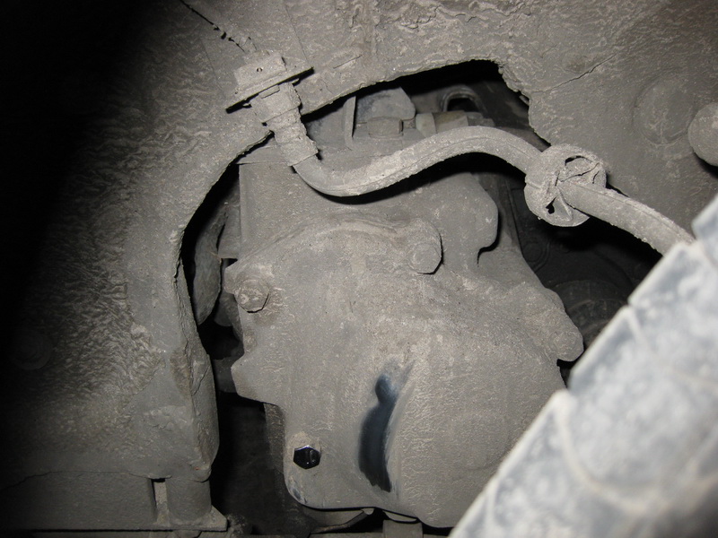

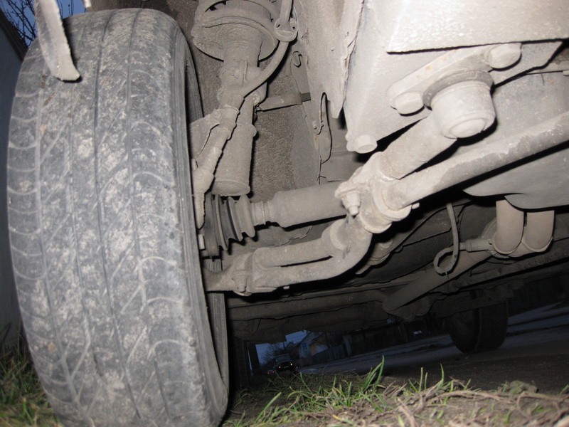

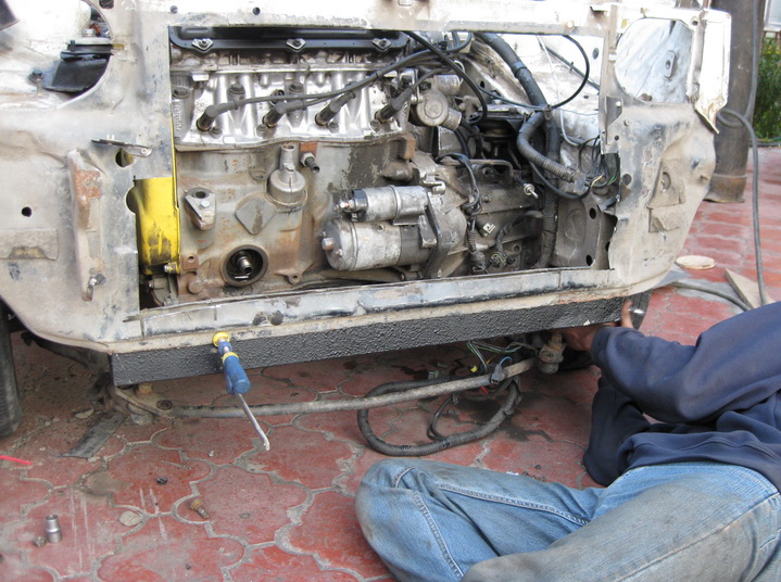

Хозяину ПАНДОЧКИ огромный "респект и уважуха" . Но есть "пара вопросов"(если не секрет). 1) Было написано что поставилась передняя ходовая от фиорино. Я так понимаю , что ставились стойки ,рычаги и ступицы ? Передняя база сильно увеличилась? Крепления рычагов переваривал ? "Фиориновские" стойки , в "пандовские" стаканы всовывал без переделок ? Убирал "пандовские" растяжки к рычагам и ставил "фиориновский" стабилизатор? 2) Полуося оставлял "фиориновские" или "пандовские? Извиняюсь , за обилие вопросов просто у самого была и Панда и 127(практически Фиорино ) . Интересуют "детали их свадьбы" .

1 ходовка ставилась вся, стойки (с переделкой верхних подушек), ричаги (переделывались крепления), ступици, передок шире на 4 см, переднюю балку с креплениями озготовляли сами, вжимали стабилизатор на 7 см.
2 полуося- укорачивал одну на 4 см., сбадьба получилась ещё та...
Сейчас стою на раздорожье: доделывать или продавать???

НА фотке видно что коробка потертая. это гдето затирает или что?
+1 интерестно про стаканы. фиориновские стойки с пружинами влезли без переделок самого стакана?
YRIK Италофан
Возраст: 53 Знак зодиака:  Зарегистрирован: 21.05.2009 Сообщения: 126 Откуда: Украина Винница
Авто: fiat panda
Добавлено: Вт Дек 08, 2009 18:15 Заголовок сообщения: |
| Clarion писал(а): | НА фотке видно что коробка потертая. это гдето затирает или что?
+1 интерестно про стаканы. фиориновские стойки с пружинами влезли без переделок самого стакана? |
колесо трет об коробку(надо диски с выносом), стаканы не переделывали, укорачивали пружины, переделывали верхние подушки и рулевые сошки , а так в принцип ничего сложного...
