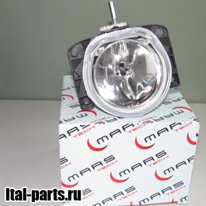

Arrow Это оригинал или нет? Что входит в комплект противотуманок (крепление, провода....) Question
Фото не оригинальной ПТФ с креплением.
