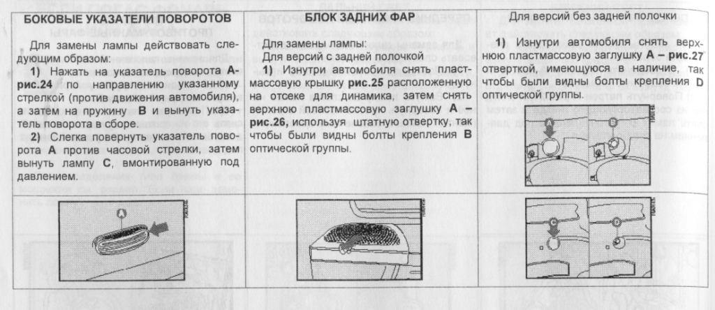

По инструкции открутил два винта сверху на фонаре и один винт, еле добрался, изнутри. Но фонарь снять не могу.

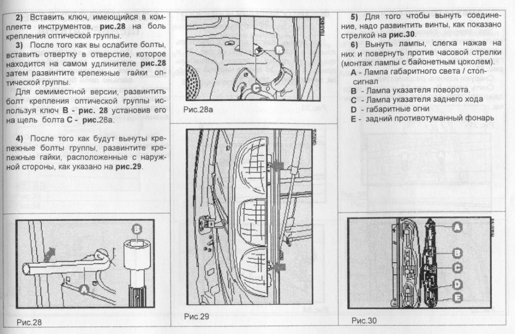

Пользуйтесь все же инструкцией,для чего она вообще-то выпускается,а?

Огромное спасибо, Ігор!
Инструкцию я читал, просто там на рисунке не так - как раз где нарисован болт С находится просто саморез, вот на него я и подумал. А болт спрятан под резиновой пробкой левее, про которую кстати нислова нет, которую я сразу и не заметил, и выкалупывать ее совсем неудобно.

Фух ну инамучился я с этой гайкой. Чтоб поменять несчасную лампочку, то надо изните гланды через задницу вырвать! Там еще и ремень мешает на 7 мест. Это что на Фиате все такое? На других машинах поменять лампочку - минутное дело. Кстати та гайка открутилась и сразу провалилась кудато в машинные закрома, прикрутил только внешние болты, так оставить мона?

Головкой на 17 откручивается на ура и не падает. Может ты рожком крутил?
Мне Добло показался вполен ремонтопригодным.

Головку на 17 туда с трудом засунуть можно, но ключ никак не пролазит. Откручивал сначала ключем от колес из комплекта, который проворачивался совсем чуть-чуть, на 15 минут, а потом руками.
Сзади (в салоне) там две больших цельных части - верхняя просто пласмассовая, которая как раз и не дает добратьсья нормально до гайки, и нижняя типа с войлочным покрытием. Может сфоткаю на днях.
