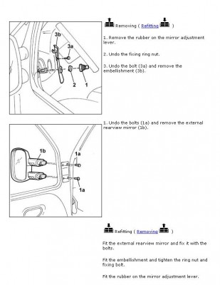

Люди, кто подскажет как без особого ущерба снять левое зеркало ( механика). Сцуки разбили ночью пластиковый корпус. Кронштейны изнутри откручиваются, но что делать с джойстиком никак не могу сообразить? Подскажите кто снимал и ставил обратно! Поиском по форуму пользовался, ничего подобного не нашел.

Резинка с ждойстика снимается- загляни туда. У меня зимой выдавливало заглушки снаружи(в местах сгиба) - значит их можно снять(поддеть). Хотя пластик с передней части тоже должен как-то сниматься (тот что под цвет машины). Если разбито,то должно быть видно как крепится.

Пластик, тот что под цвет машины, крепится на защелках, это видно через трещины в корпусе, но я пока обматал весь этот хлам скочью и боюсь его потревожить, пока не сниму все в сборе, но проблема в том как это сделать технически правильно?

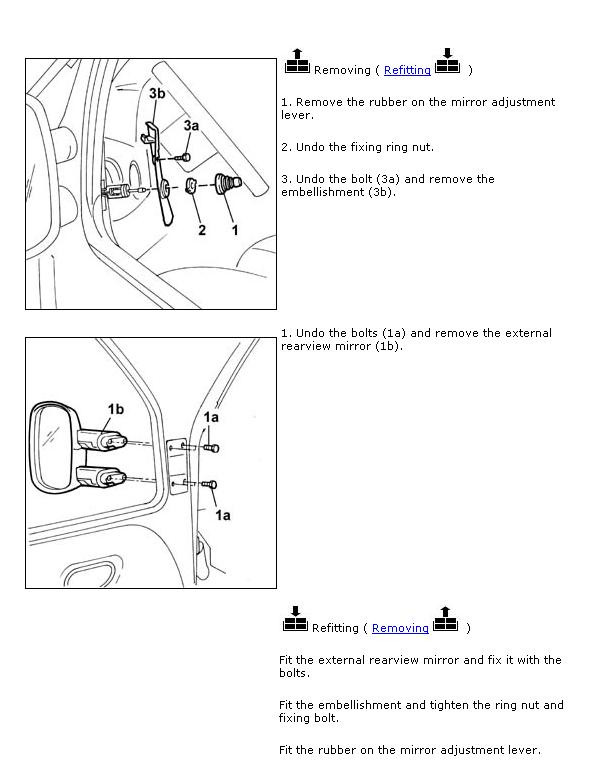

вот что пишет e-learn

Muzzy, большой респект!
