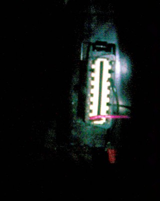

СообщениеДобавлено: Вт Дек 22, 2009 02:01    Заголовок сообщения: Ответить с цитатой
Scudo 1998г 1,9D верхниий ряд колодки третий контакт с лева -вывод W.На этом выводе прямоугольные импульсы размахом около 12V,поступают через буферный элемент и не боятся К.З.

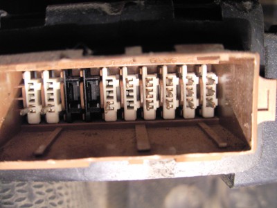

СообщениеДобавлено: Вт Дек 22, 2009 23:37    Заголовок сообщения: Ответить с цитатой
А мене якийсь інакший діагностичний роз'єм.....

СообщениеДобавлено: Вт Дек 22, 2009 23:44    Заголовок сообщения: Ответить с цитатой
scudo_diesel
Опа я такого не видела у меня такой как на фото mirkich, а ты уверен что это диагностический разъем...
