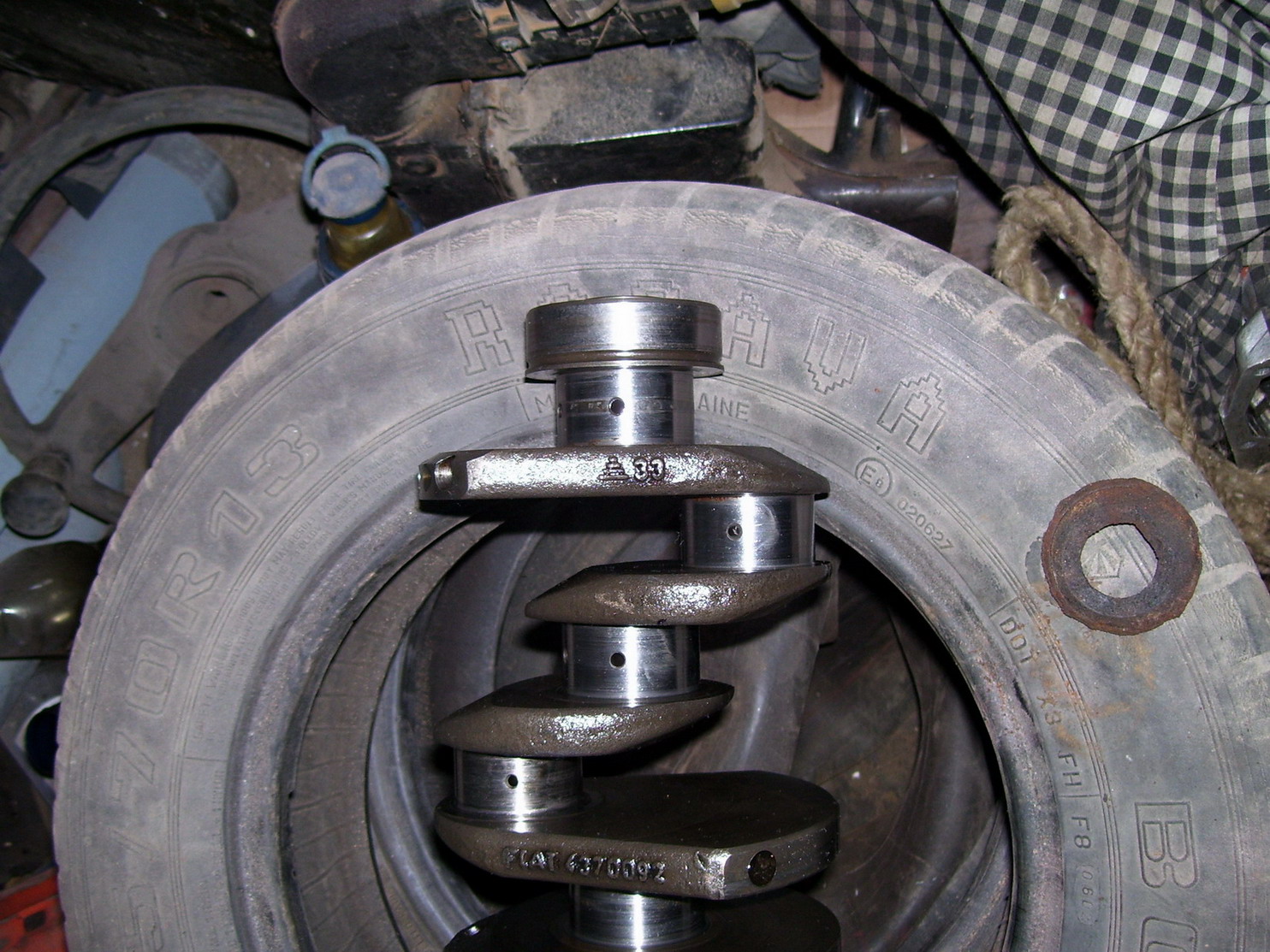

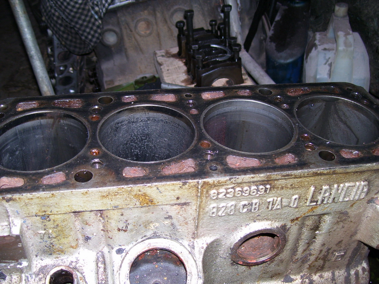

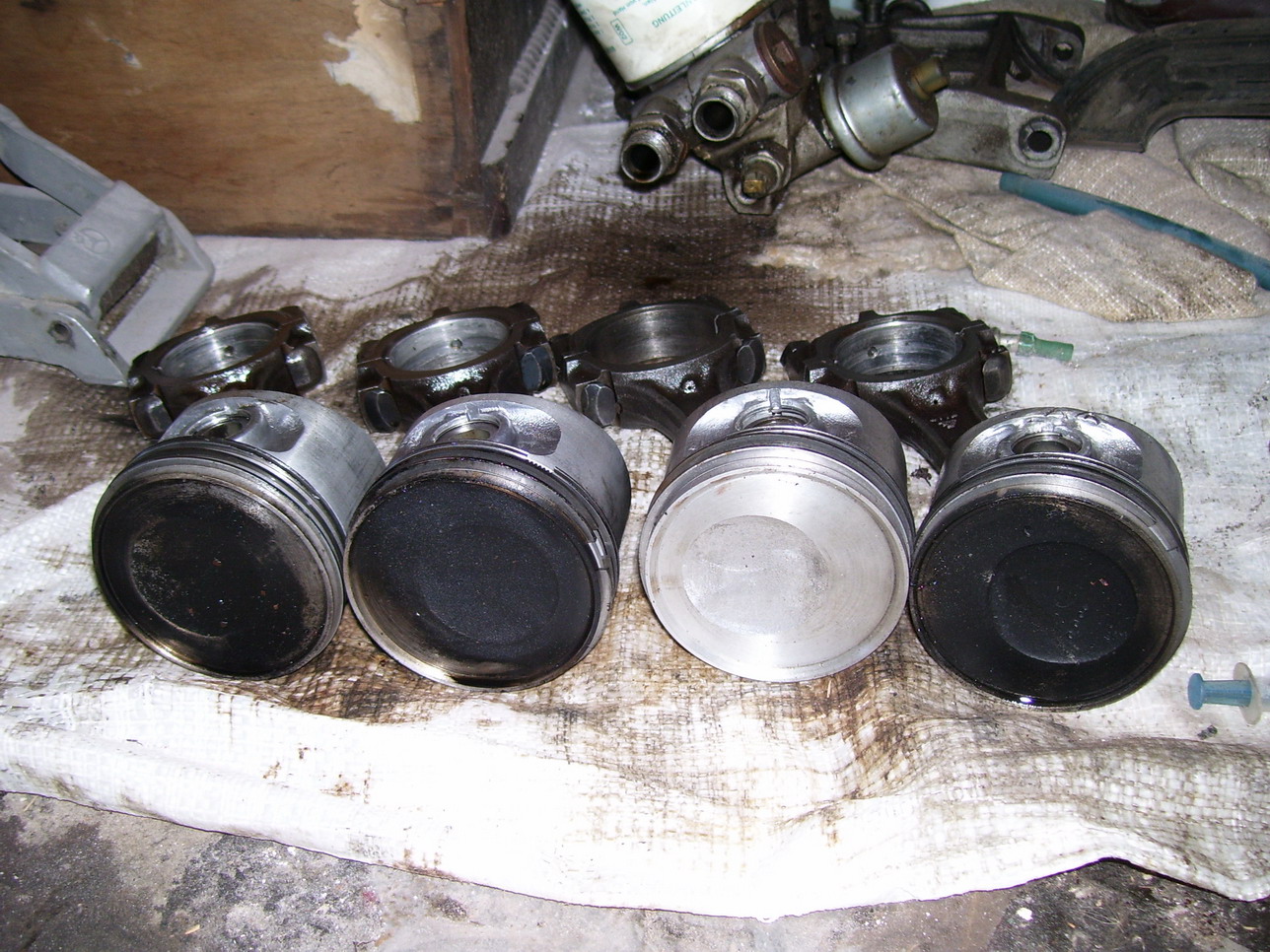

Помогите! Разобрал движок блок 828, в нём вал Фиатовский, поршня по моему тайговские. Нужны размеры по этому движку, колена, гильз, ну вообщем ВСЁ по этому движку. Заранее спасибо.

С коленом беда страшная, размер коренных и шатунных -1,0, да плюс ещё и третий шатунный провёрнут, шатун вроде не сильно пострадал но промерить надо.
Мануал по движку нашел с размерами но на французском но картинки и цифры я понимаю Laughing .
