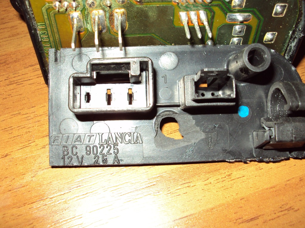

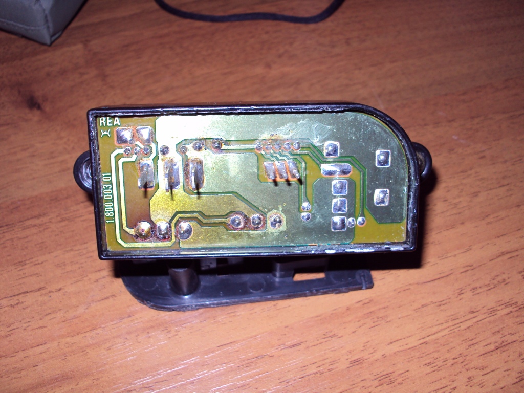

Крышечку отковырял. А как плата вытаскивается? Может, отпаять надо что-то?
номер модели регулятора
 Просмотрено:  309 раз(а)
 Просмотрено:  305 раз(а)

Это у тебя регулятор не на полевых. Вторая картинка, шесть выводов снизу надо распаивать. Транзисторы прикручены к корпусу.
