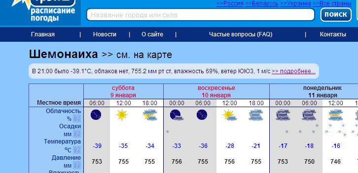

сегодня часа 1,5 пришлось проматнуться. брал машину -35, ставил -38. солярка также летняя. завелась с двух попыток 45 и 20 сек. одна свеча точно не работает, перед запуском с ними не парюсь- разницы нет.
