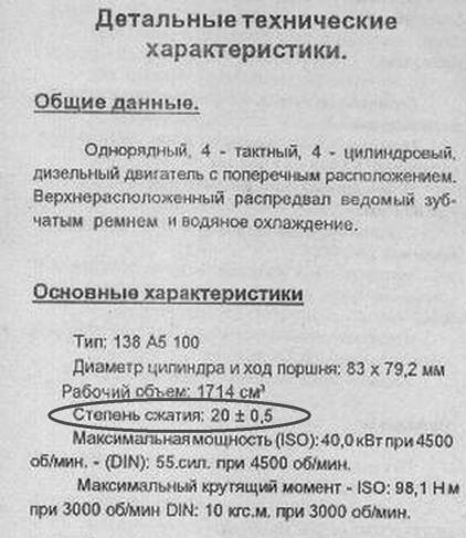

Упс... Поки я писав ти теж не спав Smile Drinks or Beer
Ссылку на книжку по турбодизелю не дам - ще не знайшов... Smile
А по простому ось
http://ftp.fiat-club.org.ua/Manuals/Fiat/Ritmo-Regata/Disel/%c4%e2%e8%e3%e0%f2%e5%eb%fc%20%e4%e8%e7%e5%eb%fc%20(2).jpg
це з моєї книжки
 Просмотрено:  246 раз(а)
СообщениеДобавлено: Пн Дек 28, 2009 19:20    Заголовок сообщения: Ответить с цитатой
jack74
Ти трохи не до кінця цитати привів
Все отлично знают, что степень сжатия - это соотношение геометрических величин, то есть просто цифра, которая выражает отношение камеры сгорания между поршнем и головкой при его положении в нижней мертвой точке к камере сгорания при положении поршня в верхней мертвой точке.
Это величина стабильная для каждого конкретного двигателя, она не изменяется в процессе эксплуатации, за исключением случая, если вы поставите прокладку головки блока другой толщины.
Для подавляющего большинства дизельных двигателей японского производства этот параметр составляет 19-23, если же рассматривать дизеля в целом,то он редко уходит за границы 16-25.
Из практического опыта мы вывели для себя примерную зависимость возможности запуска дизельного двигателя при различных температурах, в зависимости от компрессии в цилиндрах (замер компрессии на остывшем двигателе при температуре около 20С):
- менее 18 атмосфер - не заводится даже на горячую;
- 22-23 - горячий, теплый двигатель заводится без проблем; после длительной стоянки заводится только в теплом боксе;
- 25 - горячий, теплый двигатель заводится без проблем; после длительной стоянки заводится до температуры -10С;
- 28 - -//- ; после длительной стоянки до температуры -15С;
- 32 - -//- ; после длительной стоянки до -25С;
- 36 - -//- ; -//- до -30С;
- 40 - -//- ; -//- до -35С.
Компресія не дорівнює ступеню стиснення.
ПС. Я б радив таки детальніше ознайомитись з статтею.
А по моєму двигуну -- свідків не маю, хош вір - хош ні.
Embarassed Hi Rolling Eyes Згідний... Я баран Confused
СообщениеДобавлено: Пн Дек 28, 2009 21:45    Заголовок сообщения: Ответить с цитатой
pux
Сгоревшая свеча показывает на тестере обрыв. За все время была только одна подлянка - свеча была разрушена механически и коротила корпусом.
Компрессия таки да, не равна степени сжатия. Однако для многих дизелей, тем более дефорсированных для установки турбины, компрессия никак не 28, а гораздо ниже.
