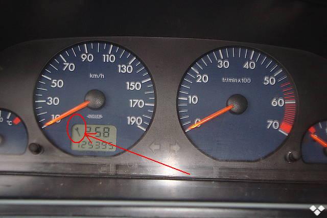

Ключик возле часов на спидометре кто знает???

Кто знает подскажите что это значит спасибо!!!

Леонид это значит, что пора на ТО. На станции, где будут проводить Тех.Обслуживание этот значёк сбросят.
Об этом, кстати, должно говорится в Азбуке к автомобилю.

это говорит про сервис замена масла и фильтров ...когда меняеш сбрасуеш выбираеш тип масла 20т.15т,10т и через эти км загорается снова напоминает о замене

Да оно обычно у современных авто сбрасывается без компьютерщиков... Например нажать и удерживать кнопку сброса дневного пробега и включить зажигание, кнопку не отпускать, ключик поморгает и пропадёт.
Я не говорю, что у этой модели именно так, но направление поиска указал Wink

Там все сбрасывается и выставляется следующая дата (по пробегу) прямо с панели. Наизусть извини не помню. Функция чисто для напоминалки, никакого вмешательства в работу авто.
