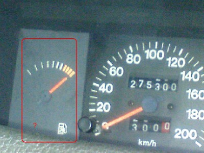

СообщениеДобавлено: Сб Янв 30, 2010 12:10    Заголовок сообщения: Ответить с цитатой
Ребята вопрос по теме:может кто подскажет что за датчик? Rolling Eyes
 Просмотрено:  334 раз(а)

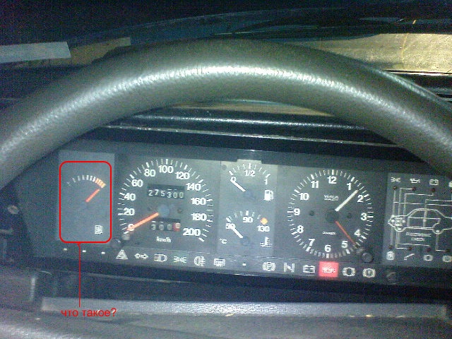

СообщениеДобавлено: Сб Янв 30, 2010 12:13    Заголовок сообщения: Ответить с цитатой
А это общий вид приборки
 Просмотрено:  204 раз(а)
Dimmos
Зарегистрирован: 10.08.2007
Сообщения: 1044
Откуда: Кострома
Авто: Регата 75, Марея 1.6
СообщениеДобавлено: Сб Янв 30, 2010 13:50    Заголовок сообщения: Ответить с цитатой
Уровень бензина в баке? вроде по картинке всё понятно...
В этом месте обычно прибор экономайзера находится, но здесь видимо приколхозили с разных комплектаций, что подтверждает наличие часов от дешевой комплектации и нижнего ряда некоторых лампочек, которые дублируются на "автомобильчике" от более дорогой комплектухи
