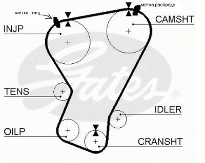

Профи подскажите где метки у етого двигла - сегодня целый день мучался - невкакую Sad пару раз пыхнул и ничего Sad срочно нужна подсказка ! заранее благодарю Smile
така я немогу найти на колен валу - там шкив стоит и гайка где-то на 42 - шплинта невидно Sad
я так понял все метки на 12 часов нужно выставить . распредвал - метку нашел , тнвд - тоже .

Мітка шестерні коліна -- шпонка і приливна кришці сальника. на розподільчому валі -- наскрізна діра в шестерні і прилив на голові, на помпі не пам'ятаю Rolling Eyes після всього треба індикатором виставити момент вприску на паливній помпі.

если нет индикатора метку шкива ТНВД ставиш на ползуба после метки на корпусе ТНВД. колено и распред точно по меткам потом заводишь и дальше на слух

снимай с коленвала шкив ремня генератора на колене увидишь шпонку,она и есть метка,ее и совмещай.
СообщениеДобавлено: Чт Дек 31, 2009 13:18    Заголовок сообщения: Ответить с цитатой
Метки видны наявную и их места указаны на приведенном рисунке.
По коленвалу метку можно брать по маховику в окне кожуха коробки передач (если конечно никто не перевернул маховик на 180 градусов).
Распредвал видно четко. Коленвал имеет метку и на шкиве генератора и по шестерне ГРМ. На пластине крепления ТНВД вверху есть метка, выставляется по выемке на шестерне ТНВД. Кстати заводится даже если на зуб туда-сюда, правда если сразу глохнет, то это раннее зажигание, т.е. насос сидит на зуб вперед по ходу ремня.

сегодня промучался целый день - и ничего неполучилось . метка на коленвалу = на шкиве генератора есть метка - но она несовпадает по шпонке Sad . на распредвалу метка есть и ставится примерно на час дня , на тнвд на 11 часов . Вроде пытается завестись - чихает - но никак Sad завтра продолжу .
ps C чего всё началось - перегрел движок и пробило прокладку вода начала бурлить . снял голову прокладка пробита - заменил . Навсякий проверил компрессию - в идеале 18 18 17 19 . свечи то-же пашут . проверил форсунки пшикают на ура !
и ещё при снятой форсунке (4 цилиндр ) форсунка пшикает практически в момент сжатия . тоесть из цилиндра вылетает воздух и с форсунки практически одновременно - это правильно ? просто в бинзиновых пшикает в момент всоса как я помню .

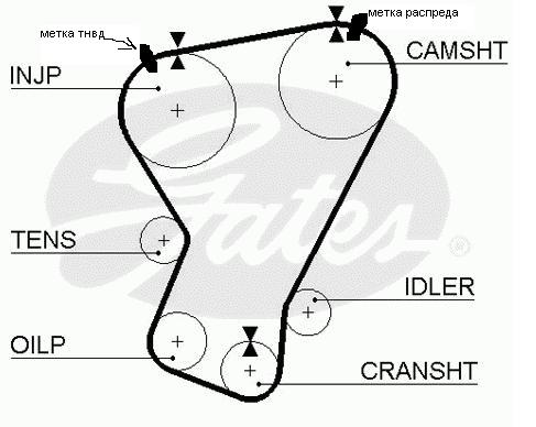

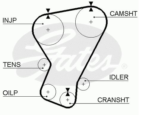

Кстатє, згадав, що у мене фотки є. В догонку.

Огромное спасибо за фотки Тарас ! пригодились ! переставил ремень по твоим фоткам - сразу мощьность двигла увеличилась и пропала вибрация !
СообщениеДобавлено: Чт Янв 14, 2010 10:24    Заголовок сообщения: Ответить с цитатой
На здоров'я!
