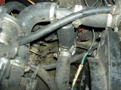

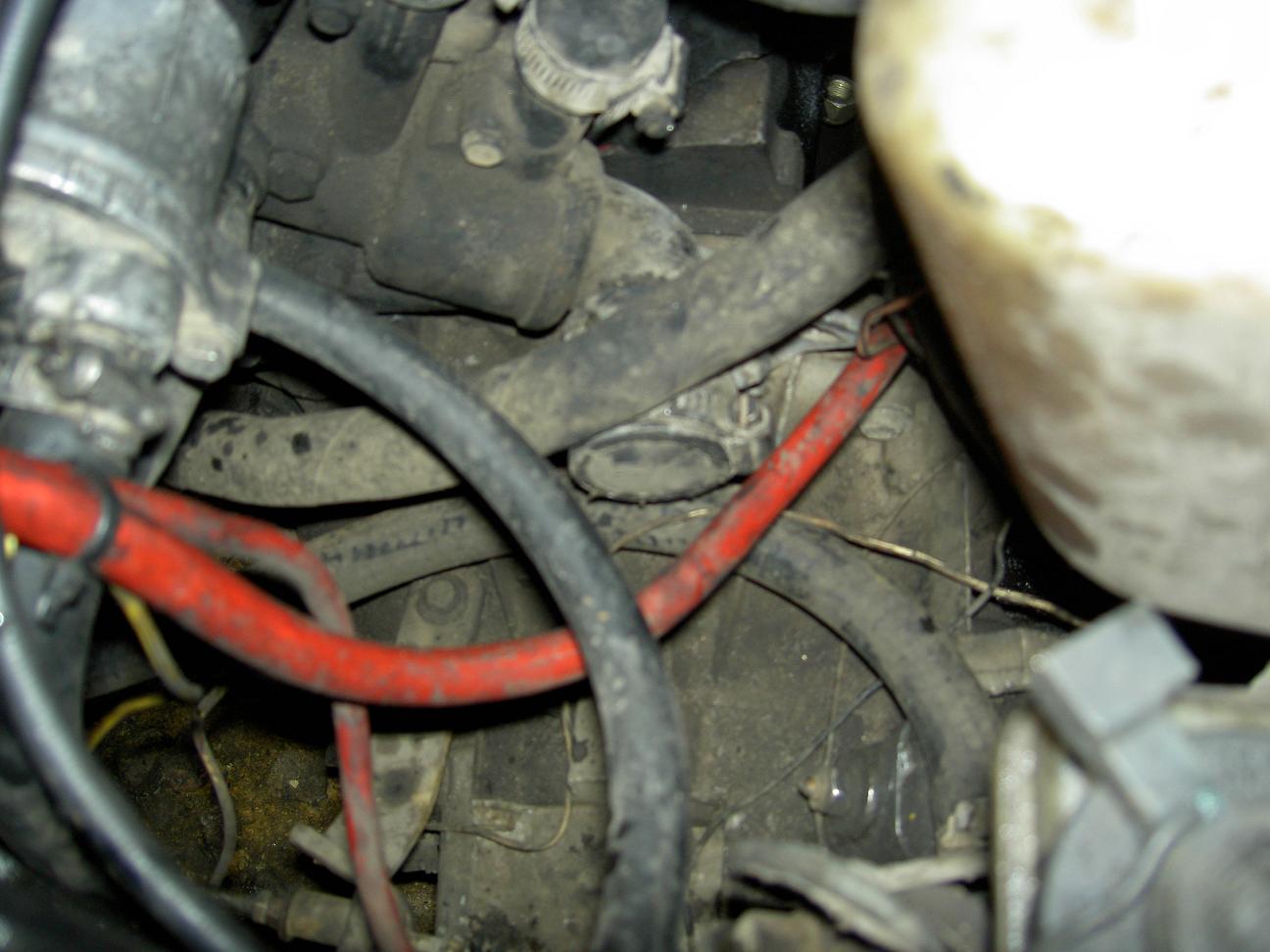

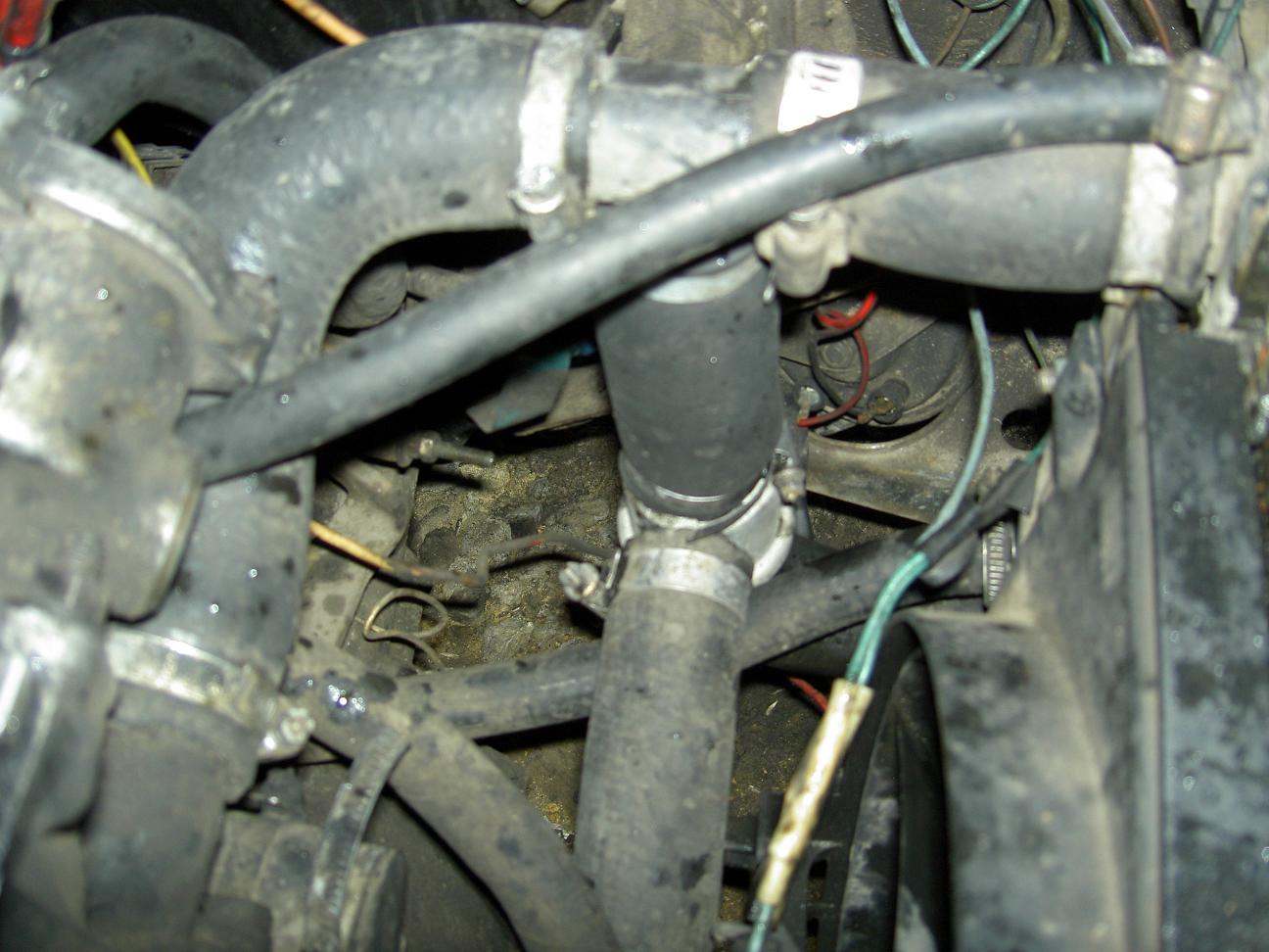

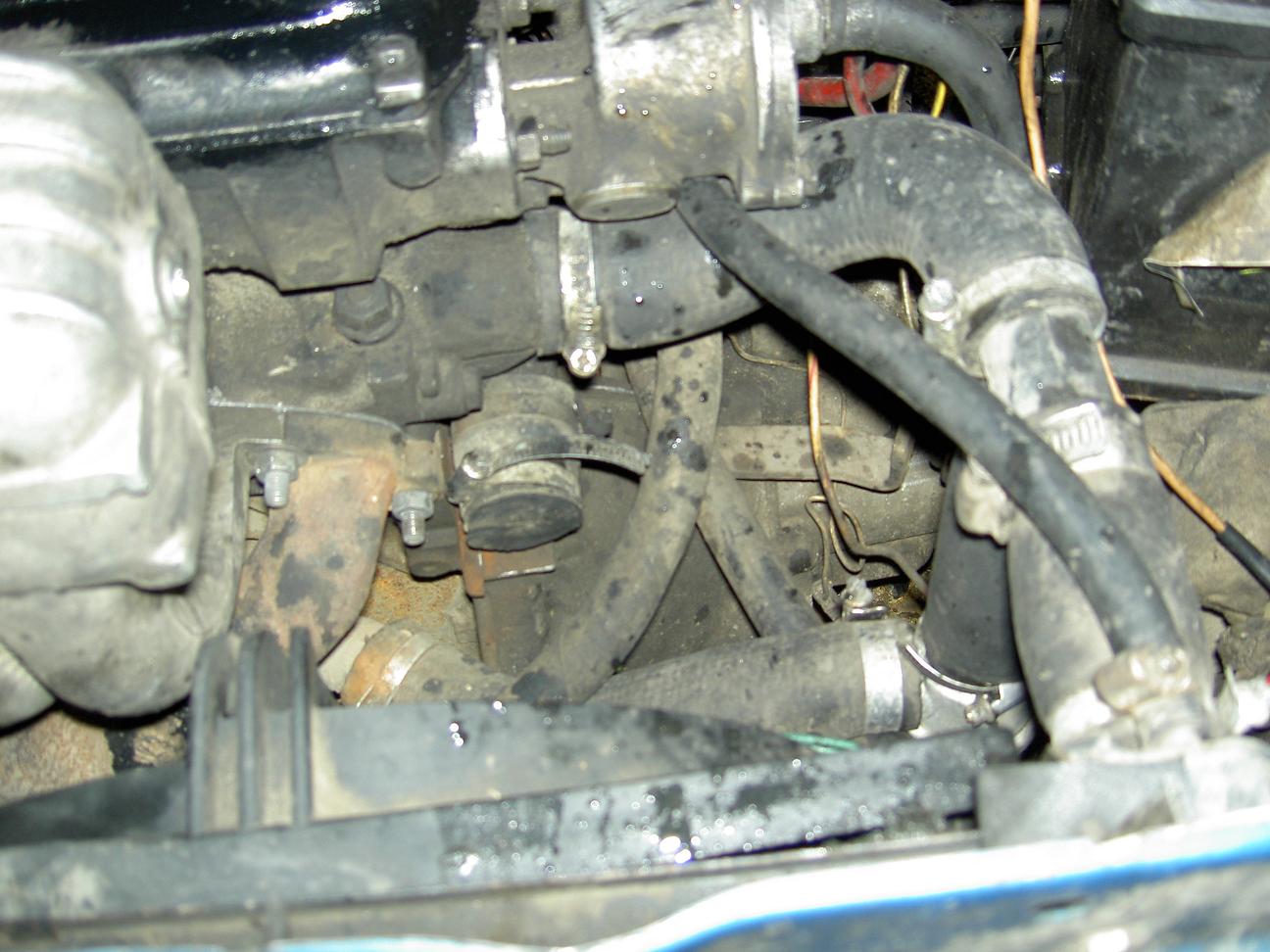

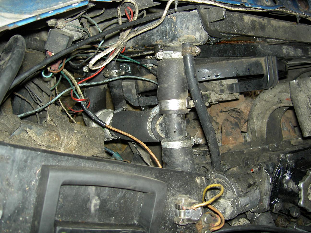

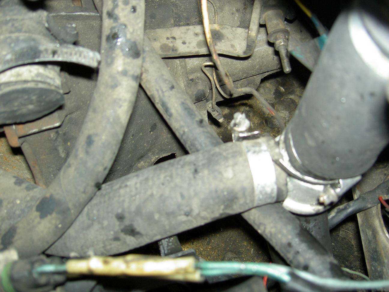

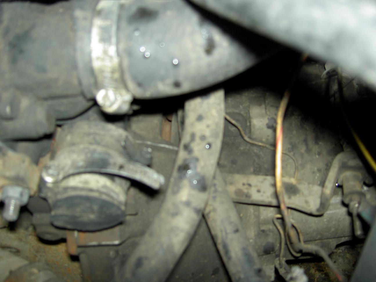

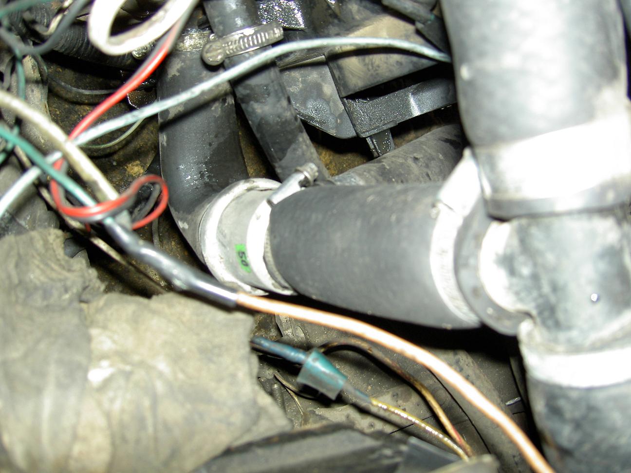

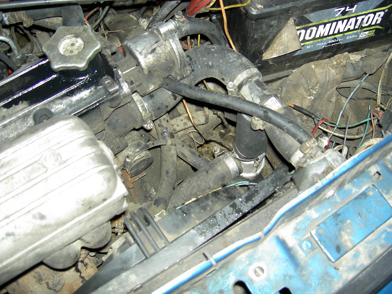

вот обещанные фото - прошу судить и жаловать Smile

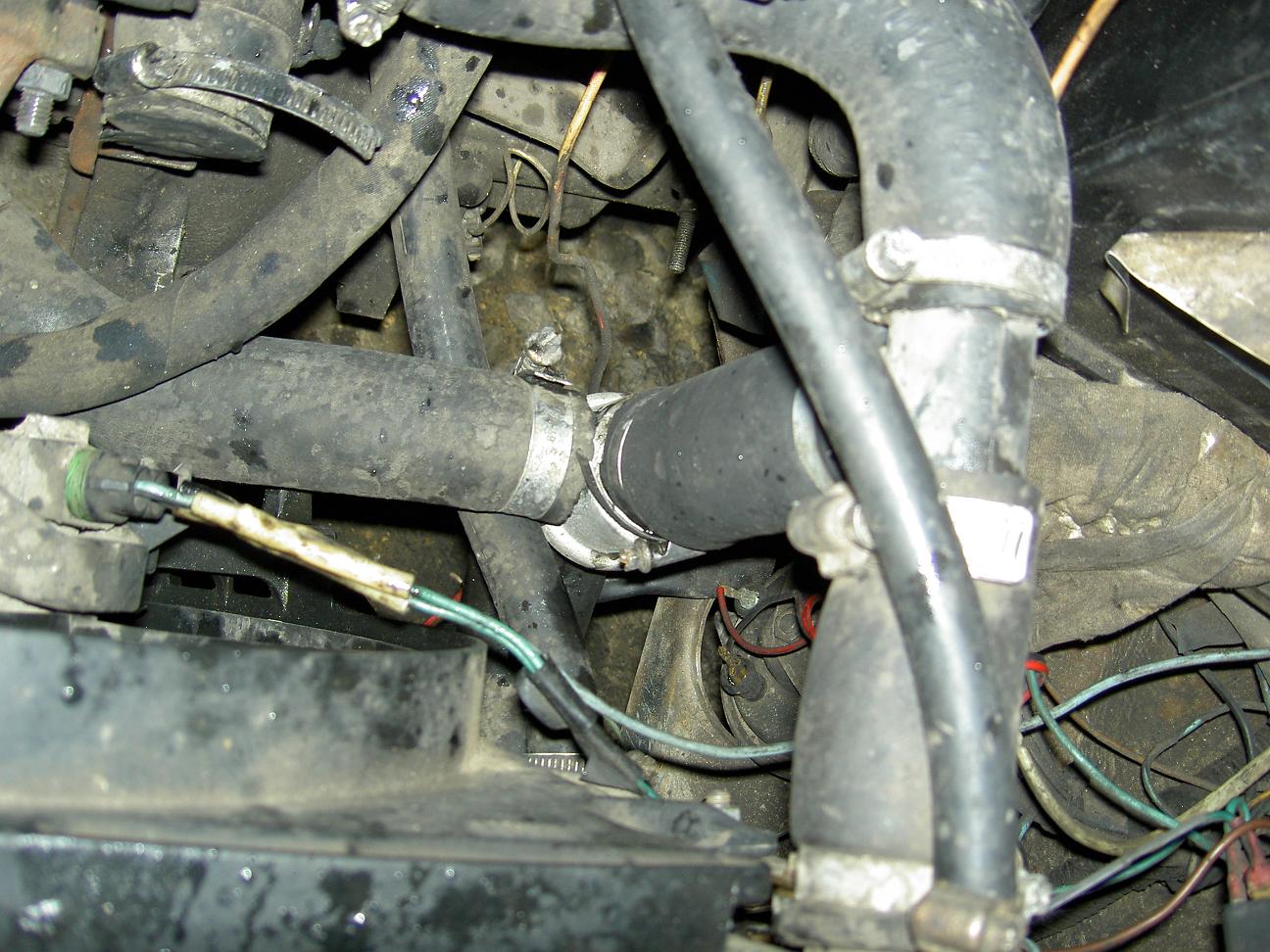

продолжение

На крышке масляной горловины усики подогнуть не помешало бы Smile
Не было бы засрано маслом

Med Max большое спасибо,в ближайшее время последую твоему примеру Friends совмещу это дело с заменой масла. Термостат я так понимаю типа французкий?

Сегодня наконец-таки дошли руки поставить термостат(так как описал здесь med_max).Поставил,завел-нагрелась до70 довольно быстро,выехал на трассу-тепература почти 90,а из печки идет холодный воздух.Проехал километра3-всеравно холодный дует,остановился потрогал шланги идущие на печку-холодные.Заглушил двигатель снял подающий шланг на печку а из него течет холодный тосол,из двигателя вытекает горячий,шланг обрата с печки тоже холодный.Как думаете,почему печка не греет? Если у кого есть схема систем охлаждения скиньте пожалуйста
jack74
Зарегистрирован: 11.08.2006
Сообщения: 1656
Откуда: Україна, м. Луцьк
СообщениеДобавлено: Вс Фев 14, 2010 12:09    Заголовок сообщения: Ответить с цитатой
печка завоздушена.
Unchik
Зарегистрирован: 30.12.2009
Сообщения: 4893
Откуда: Молодогвардейск
Авто: Samand
СообщениеДобавлено: Вс Фев 14, 2010 12:48    Заголовок сообщения: Ответить с цитатой
jack74 недумаю что завоздушена из нее холодный тосол вытекает при снятии шланга с двигателя, да и раньше с пустым термостатом никогда не завоздушивалась.А как воздух стравить,а то пробки стравливания нет нигде у меня?
