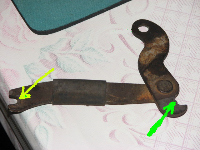

СообщениеДобавлено: Сб Янв 16, 2010 18:22    Заголовок сообщения: Ответить с цитатой
Ручнік повернутий до життя наварювання на металеву планку по 1-2 мм в місці виямки яка впирається в колодку . Тепер на ручнику вона приємно піднімає передок при спробі тронутися з місця Very Happy Razz
Я б сказав навіть перестарались , бо колодки підтирають , а трос відпущений. Може притреться, а ні то треба буде підпиляти з планки чуть Smile

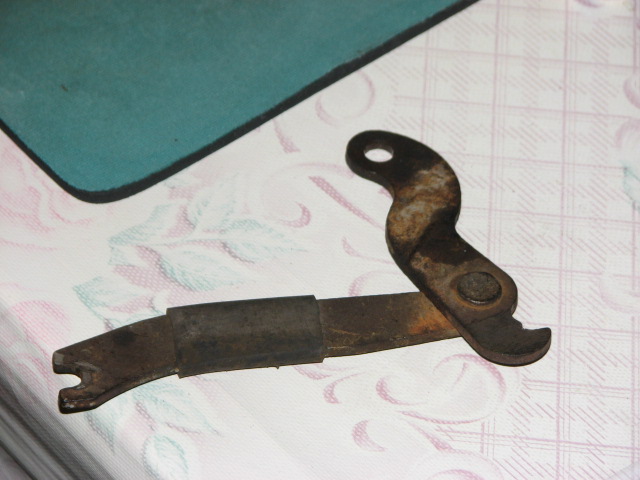

СообщениеДобавлено: Пн Янв 18, 2010 18:52    Заголовок сообщения: Ответить с цитатой
Сьогодні сам зміг розібрати все , позмазувати , підрізати трохи з планки і тепер пісня Razz . Зробив висновок, коли хтось інший ремонтує треба детально запоминати як і що робиться, дуже допомагає Very Happy
Фото даю, стрілками позначив місця куди підварили металу (в місце спрацювання):
