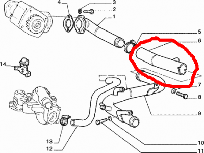

Только собрали машину AnSI, только порадовались, побежала охлаждайка из этого дела. От старости завулканизированный пластмассовый штуцер дал течь. В ePER этот элемент называется "шланг", номер позиции (6), каталожный номер 7617259.
Вопрос- кто уже сталкивался, и правильный ли номер даёт епер?

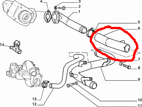

вот он. Фирма Malo. 630 рублей в екзисте. как malo по качеству? нормально или лучше оригинал взять?

Не парься, бери мало. норм фирма. Проблем не должно быть

я бы взял "мало"

Была такая же беда в позапрошлом году после зимы. В Экзисте менеджер сказал, что 120 у.е. и срок месяц, а нужно было срочно. Пошел в ближайший сервис, там посоветовали купить металлический патрубок от Газели с радиатора под датчик температуры, ввернуть туда штуцер под шланг (на расширительный бачок), а саму трубку обрезать в размер. На концы одеть Газелевские патрубки и зажать хомутами. Конечно колхоз, но я год отъездил без проблем. Цена всего вопроса была 180 р. В прошлом году купил MALO, никаких нареканий.
Так что если не нравится Газель, то можно Malo.
