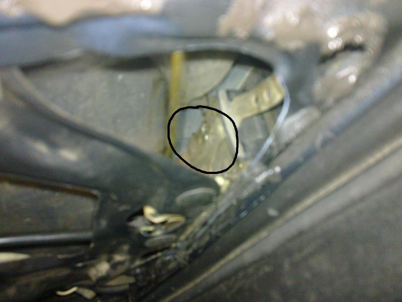

СообщениеДобавлено: Сб Янв 16, 2010 12:50    Заголовок сообщения: Ответить с цитатой
Была у меня точно такая же проблема, именно с этой же дверью, не открывается ни изнутри ни снаружи, разобрав обшивку (это кстатати можно слелать не открывая дверь, просто отогнув нужную часть обшивки.), методом околонаучного тыка нашел маааленькую штучку которую нужно сильно толкнуть длинной плоской отверткой чтобы она вошла в паз. Эта самая штука на фото, видно плохо но местоположение понять можно, она там одна такая.
Так вот, толкнув ее в нужное положение дверь начинает работать абсолютно корректно, правда у меня не на долго, через 3-4 срабатывания ЦЗ дверь опять залипает. буду ждать лета чтоб снимать и разбирать механизм замка.
