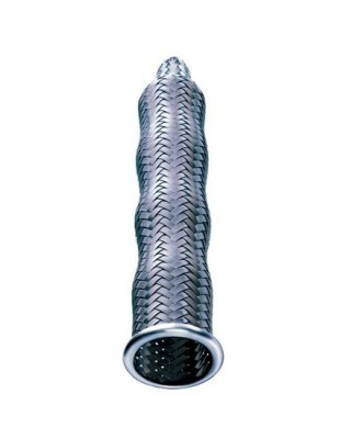

СообщениеДобавлено: Чт Янв 17, 2008 03:11    Заголовок сообщения: Ответить с цитатой
да. на этом нельзя экономить!
 Просмотрено:  404 раз(а)
лянча НЕ гремит НЕ скрпит и вобще она стоит)
