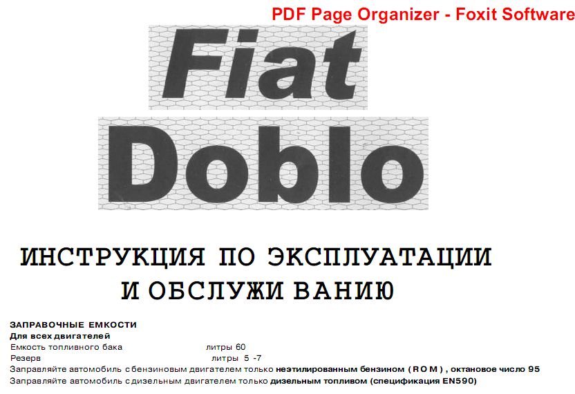

Я привел пример по VOLVO - а интересно узнать про ФИАТ.
Некоторые фиатоманы пишут что добавляют...[/quote]
Заливай нормальное ДТ и проблемы обойдут твою машинку стороной...
 Просмотрено:  556 раз(а)
