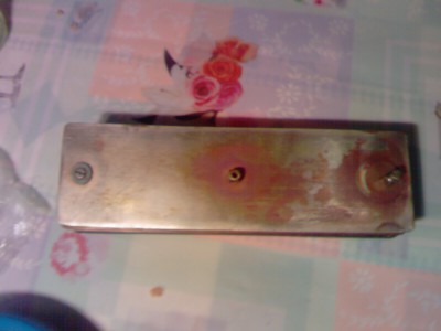

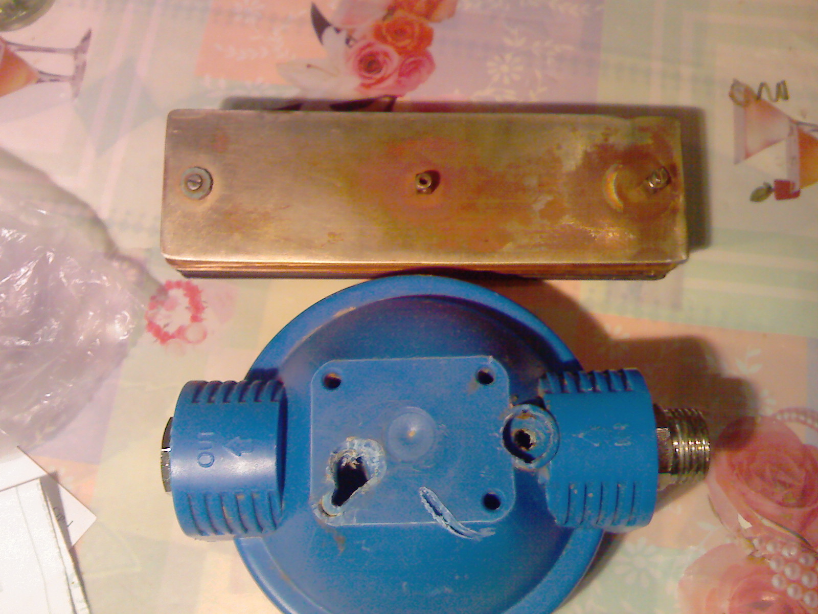

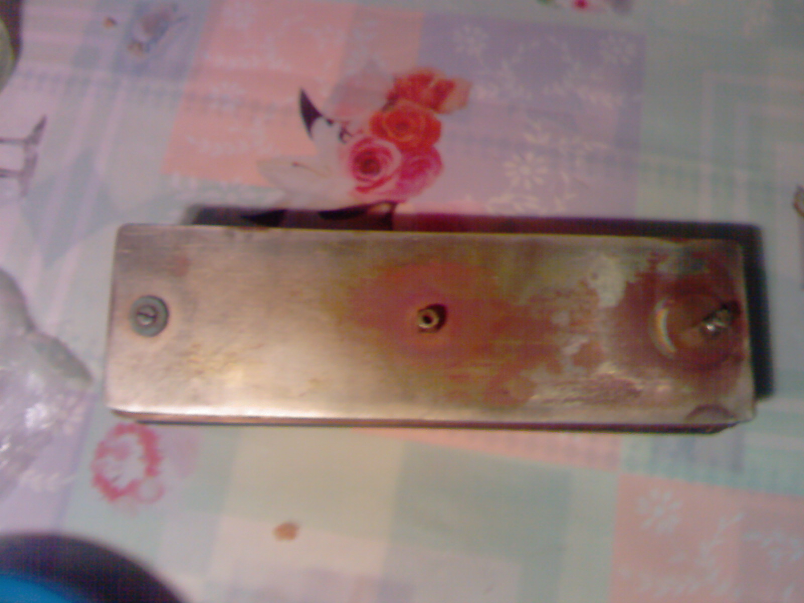

Деал с расчета как електролизные на електостанчии на пластину 2В, тобиш 6 пластин в резервуар , как електролит использовол КОН , ток в начале был в проделах 10А но походу видемо начал рости и прожог крышку резирвуара.

Посмотри вниматально на фото в Супер Аква там еликтролизная с 2-я плюсами и посредине минус и 13-ь пластин

У меня 10 пластин из них 4пластины електролизных 2шт на+ и 2шт на - Скинь пожалуйста фотку своего електролизера! Wink

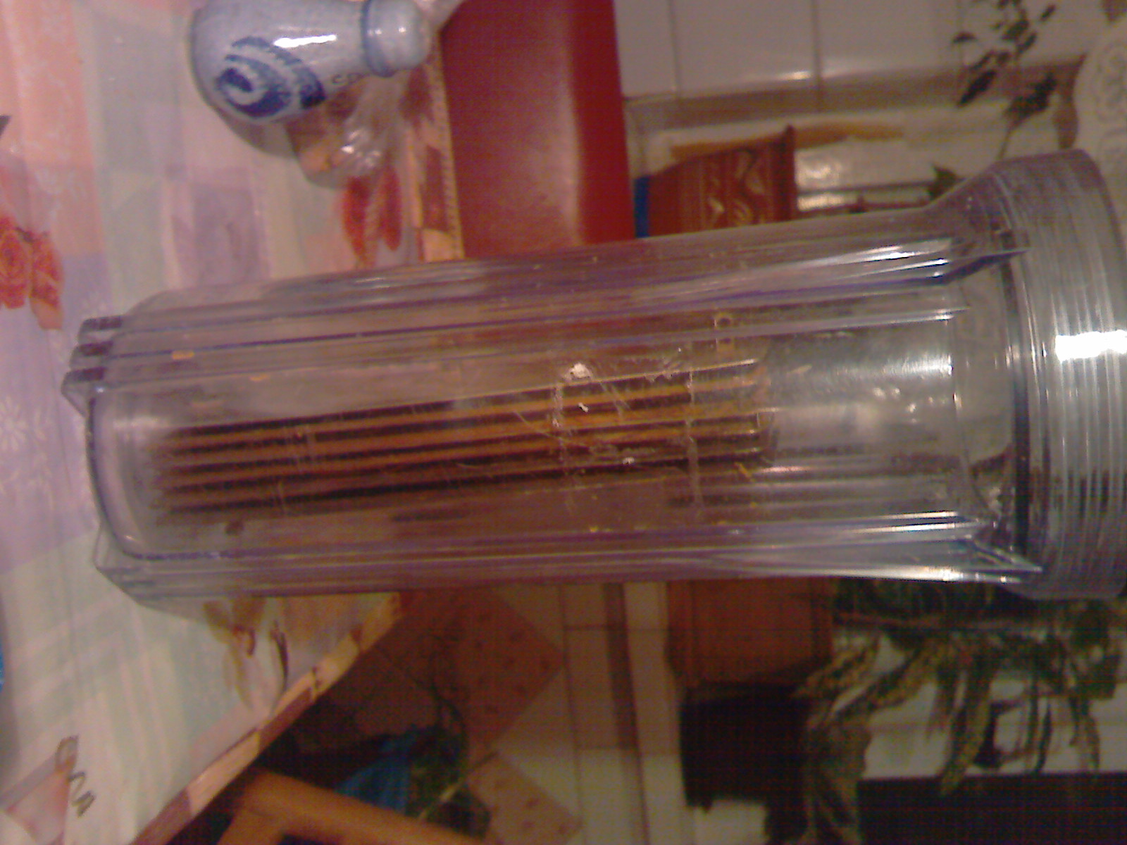

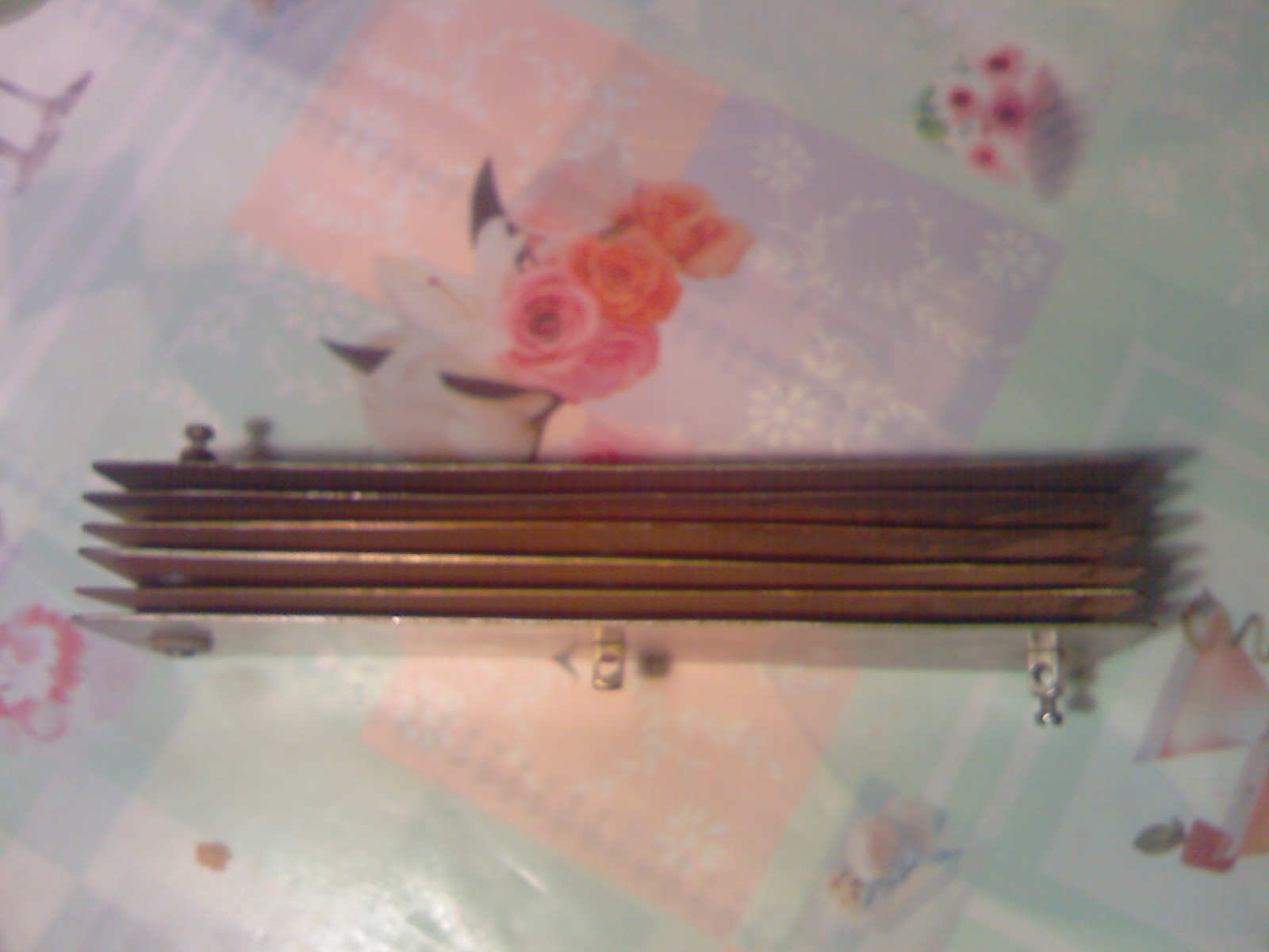

Ты просил фотки

И что одной такой банки достаточно?

Даные пластины выделяют при 15А 0,5литра в минуту, ето маловато , нужно дорабатовать , а тоесть добавить плостин на одну банку.
