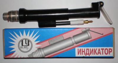

Сегодня в магазине увидел сие чудо Smile вкручивается вместо свечи, и заводится двигатель, есть смотровое окошко и по цвету пламени в камере сгорания устанавливается обогащение смеси на карбюраторном двигателе. Кто-нибудь такое видел, щупал, использовал? насколько точно позволяет отстроить? Вообще есть отзывы об этом приборе?

вот такая зараза, нагуглил что называется ИКС-1
 Просмотрено:  324 раз(а)

Во первых,"широкополосную лямбду" не ко всем прилепишь,к карбюраторным точно нет.Данный индикатор для карбюраторных,искру смотреть можно и на ХХ и на средних.Кстати, содержание СО измеряют как раз в основни на ХХ.Подключали газоанализатор,крутили,смотрели.Помогает,работает.

ИКС - индикатор качества смеси. Мне такой подарили, новый Smile СССР, 1984 г.
Пробовал, реально работает. Карбюраторные машины настраивает лучше газоанализатора. Кто не верит, спросите у МХ. Он, после карбюраторщика с газоанализатором жаловался на тупость машины и большой расход. Попробовали ИКСом, машинка ожила и расход упал на 1.5 литра на сотку км

Моего зверька настраивали с Сашей (Хоттабычем) такой штукой. Называется ИКС-1 (Индикатор Качества Смеси).
И не надо рассказывать что вещь бесполезна если не знаешь и не пробовал. Никакой датчик в комплекте не идет, только сам ИКС. И кто сказал что там только 3 положения? Ты своим глазом видишь какого цвета у тебя горение и гореть оно может не тремя цветами.
ИКСом настроить можно точнее и лучше чем газоанализатором. Да и кто мешает дернуть дроссель под капотом чтобы увидеть что не на холостых оборотах?
Одним словом вещь хорошая для карбюраторщиков. Жалко что сняли с производства и такое только из закромов можно найти.

Прогрей двиг до 50-60 град. Выкрути любую свечу, вкрути ИКС. Одень на него ВВ провод и запускай. По зеркалу смотри на цвет сгорания смеси. Винтом качества добейся чтобы пламя было стабильным и синего цвета (не красного, не жёлтого), на холостых и при небольшой подгазовке. Вкрути обратно свечу. Потом винтом количества выставь обороты ХХ 850-900. Попробуй проехаться. Если есть возможность, проверь СО, будет в допусках.
