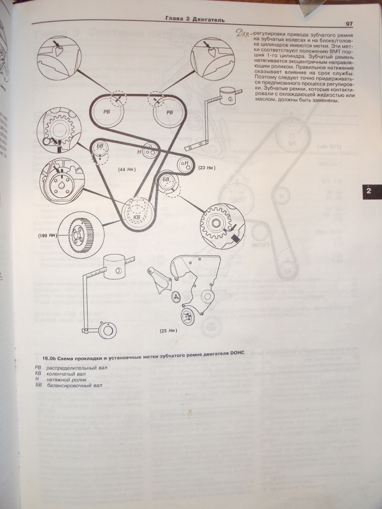

СообщениеДобавлено: Ср Янв 27, 2010 22:42    Заголовок сообщения: метки ГРМ 1.4 и 1.6; ГРМ и балансиров 2.0; ГРМ дизель Ответить с цитатой
метки

Спасибо большое!!! Drinks or Beer

Досить цінна інформація Exclamation

вещ! Где бы себе взять такую книжечку.

КВ выставляю по ВМТ в 1-м горшке (сразу и датчик ВМТ выставляется). Меньше гемора когда распреды на ползуба не сходятся.

Датчик ВМТ - это датчик положения коленвала?

Да.

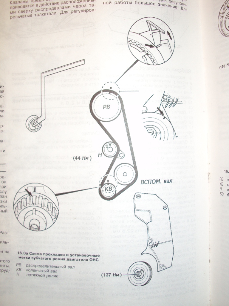

я вижу у тебя на второй станице настройка ремня с одним розпред валом, выложи пожалуйста!

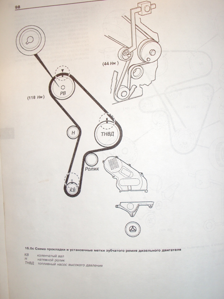

СообщениеДобавлено: Чт Янв 28, 2010 16:37    Заголовок сообщения: Ответить с цитатой
Метки одновальника и дизеля.
дизель
 Просмотрено:  817 раз(а)
одновальные модели 1.4 и 1.6
 Просмотрено:  5079 раз(а)
