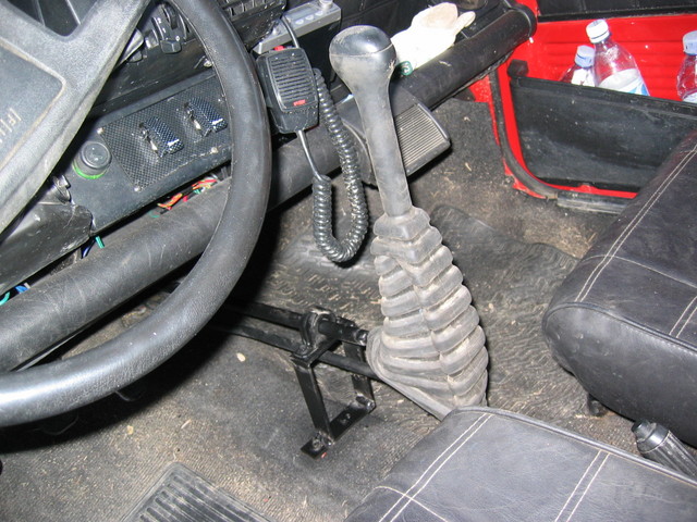

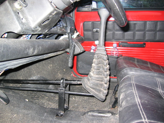

Хочу замутить небольшую переделочку , подсмотрел на буржуйском форуме. Ваше мнение, стоит ли. И какие подводные камни подстерегают?

Це щоб об каменюки не товкти кулісою?

| Верно, кулиса защищена от пыли, влаги, наезда на камни. Я думаю удобней переключать передачи, рычаг находиться возле руля.

по моему не стоит.
1. не вижу необходимости
2. непрактично
3. лишний геморой
4. будут лишние шумы в салоне(т.к дыру прийдщется делать между моторным отсеком и салоном)
5. дыра лишня впринципе уже прохо.
6. мне не нравится

обшивать надо
центральный тоннель городить
иначе не кашерно

на сенсах так сделано, нормально.
для внедорожника актуально

Главное, что бы удобно было, а декорацию можна и навести, дырка и сейчас есть, так же и там сделать с уплотнителями, а эту заварить....

И кулису можна обрезать ниже, будет короткий ход переключения передач. Дерзай!!!
