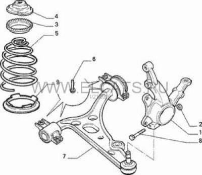

Привет всем! Большая просьба помогите разобраться в подвеске Brava1,6 16V 103 л-с 182А400 1997г! Меня интересует, что в оригинале должно стоять? Кто знает, на 100% напишите по номерам на схеме!

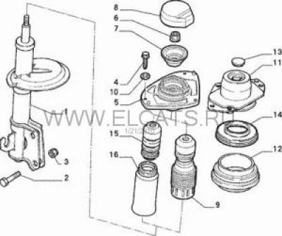

На 100% берёшь свой ВИН код и по нему смотришь оригинальный номер, вот та детелюшка и будет стоять.
А вообще должна стоять у тебя опора с подшипником № 5 и крышечка №8 тебе что из под капота её не видно????.

Стійка амортизатора само-собою,дальше:16-чохол,15-буфер,5- верхня опора,7-чашка,6-гайка,8-кришка,4- болти кріплення опори.Все.

Пробиваешь № 15 и № 16 показывает? что на Brava1,6 16V 103 л-с 182А400 такие детали не стоят, а №9 каких то фирм подходит!!?
А вот с №3 на рисунке 12345.jpg мне неясно что это? где-то пишут что это проставка пружины где-то шайба или изоляционное кольцо , кто знает ,объясните ! И еще шли ли первые брава с номерами 11,12,14-рис 1234.jpg?Спасибо!
