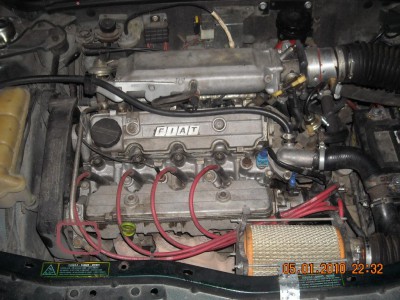

Туда на эту массу кстати вся гадость летит
gupenets
Зарегистрирован: 28.09.2009
Сообщения: 18
Откуда: Беларусь
Авто: Fiat tempra 1991
СообщениеДобавлено: Ср Фев 10, 2010 20:57    Заголовок сообщения: Ответить с цитатой
А как лучше это место защитить?
Хрюкин
Зарегистрирован: 21.03.2009
Сообщения: 2975
Авто: SATURN VUE 2.2
СообщениеДобавлено: Ср Фев 10, 2010 21:00    Заголовок сообщения: Ответить с цитатой
Разбери, отчисти до блеска. Перед сборкой резьбу болта покрой графитовой смазкой. Если задействованы ножевые контакты- подожми.
Если жилы проводов перед наконечниками имеют повреждения- есть смысл перепаять заново, и забыть на годы.
СообщениеДобавлено: Ср Фев 10, 2010 21:18    Заголовок сообщения: Ответить с цитатой
да Exclamation масса виновата у самого такие траблы были.
обведенно красным от двигла к кузову.и проблема решина.

Тоже взбесилась температура, вылечил заменой датчика.
