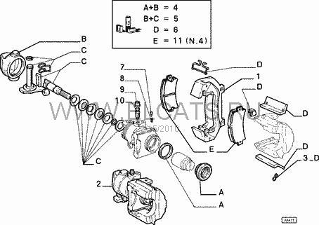

а ну смотри у тебя такой супорт

Кажись что-то похожее.

Где картинку взял? А то эпэр нифига такого на темпру не показивает Sad
СообщениеДобавлено: Пн Фев 15, 2010 22:45    Заголовок сообщения: Ответить с цитатой
skorpionishe2009
значит если он то;в верхнем левом углу(см на картинку)есть В С С
вот значит снимаем резиновую В и смотрим может что то лопнуло или грязью забилось.потом нижняя С эта шпилька каторая толкает поршень при выжимании ручника. эта значит хуже.прийдётся разбирать супорт.

Короче у меня суппорт с вращающимися поршеньками.
