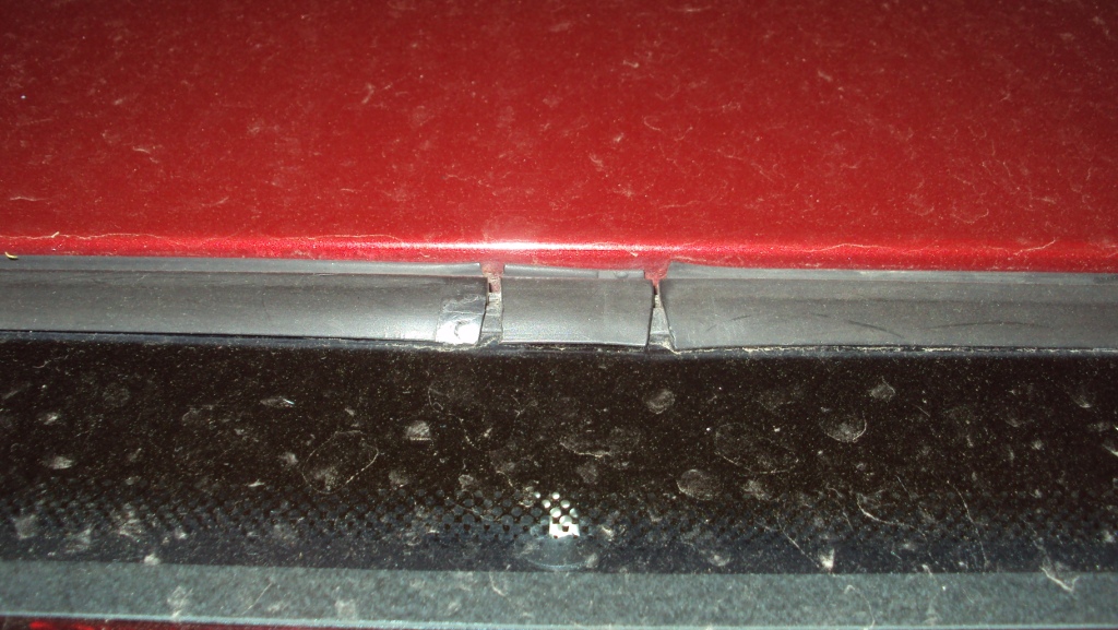

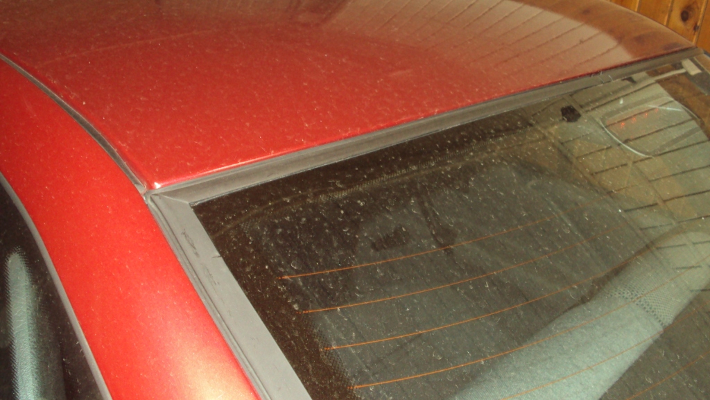

В самое ближайшее время встаёт вопрос о замене лобовухи- ни на учёт не поставить, ни ТО не пройти. Хотелось бы знать, как его грамотно отковырять, и какие засады и действия будут при этом.

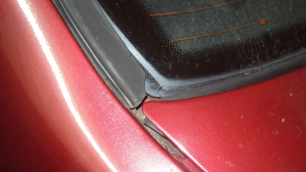

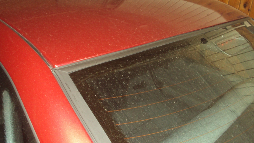

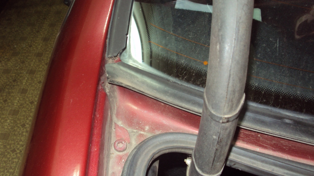

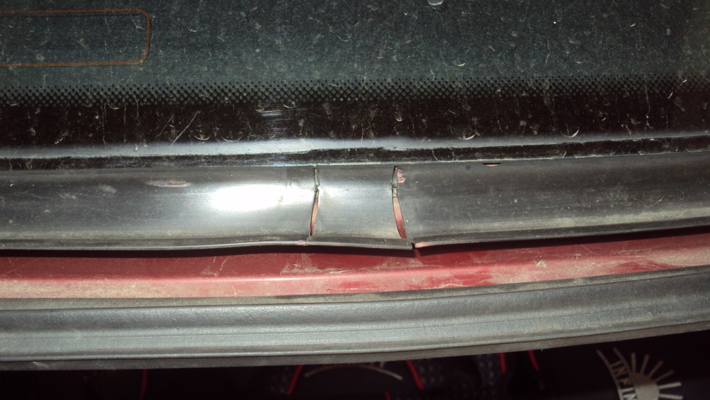

Вопрос второй: уплотнитель заднего стекла в жопе, новый безумно дорого. Чего присоветуете? У меня мысль использовать декоративный торцевой кантик, который идёт при производстве мебели- с наружи слегка закруглён, с обратной стороны по середине во всю длину имеет выступ в форме грибка. Он есть разных цветов, и чёрный в том числе.
Ну, и третье: кромки арки задних крыльев сгнили, а так же сгнили прилегающие к ним части наружных арок. Как с наименьшими потерями снять крылья для ликвидации образовавшихся дыр? И надо ли реанимировать оригинальные крылья, или просто купить новые?

крылья можно стеклотканью и смолой восттановить. Правда если есть еще к чему клеить его. По моему дешево и сердито. Самое оно если нету сварки, болгарки, металла листового....

На счет кантика, случайно увидел в строимагазине и тоже была такая идея. По моему подойдет идеально.

А углы кантика строительным феном выгнуть и на силикон посадить

А зачем выгибать? Он на углах острой формы- просто аккуратно разрезать и сделать стык(как на плинтусах). Да и герметик не нужен- грибок защёлкивается в штаные направляющие, как в оригинале.
Имеешь ввиду- обойтись без съёма? Хотелось бы проварить всё это дело. Да и не вышкурить без снятия всю ржавчину.

можно и без съема чисто чтобы дыры залепить. Варить по любому наверно снимать надо.

А сколько резинка на заднее стекло у вас стоит? в $ если можно!? У меня тоже с этим проблема. но буду брать резинку оригинальную.

К стати, в магазине с мебельной фурнитурой полно всяких кантиков, есть анодированные в чёрный алюминиеевые.

Я года три назад покупал новую себе резинку переднего и заднего стеклаWinkза пару тогда отдал 60баксов

Резинка состоит из двух половин, плюс замки. Половинка стоит около 56$, замок (один)- около 7$.

года 3 назад ето было 300грн, а сегодна 300грн только на заднее стекло молдинг.

и по твоему это дорого ?Smileих же каждый год менять ненадо

я себе сам менял лобовуху.впринцепе не чего трудного нет.вот только я не понял тебе переклееть то что стоит или новое ставит будеш. Question

Новое. Там пластмассу в салоне надо сдирать? И как вообще его выдрать? Знаю, что струной срезают, но боюсь изодрать всё, что рядом находится.
