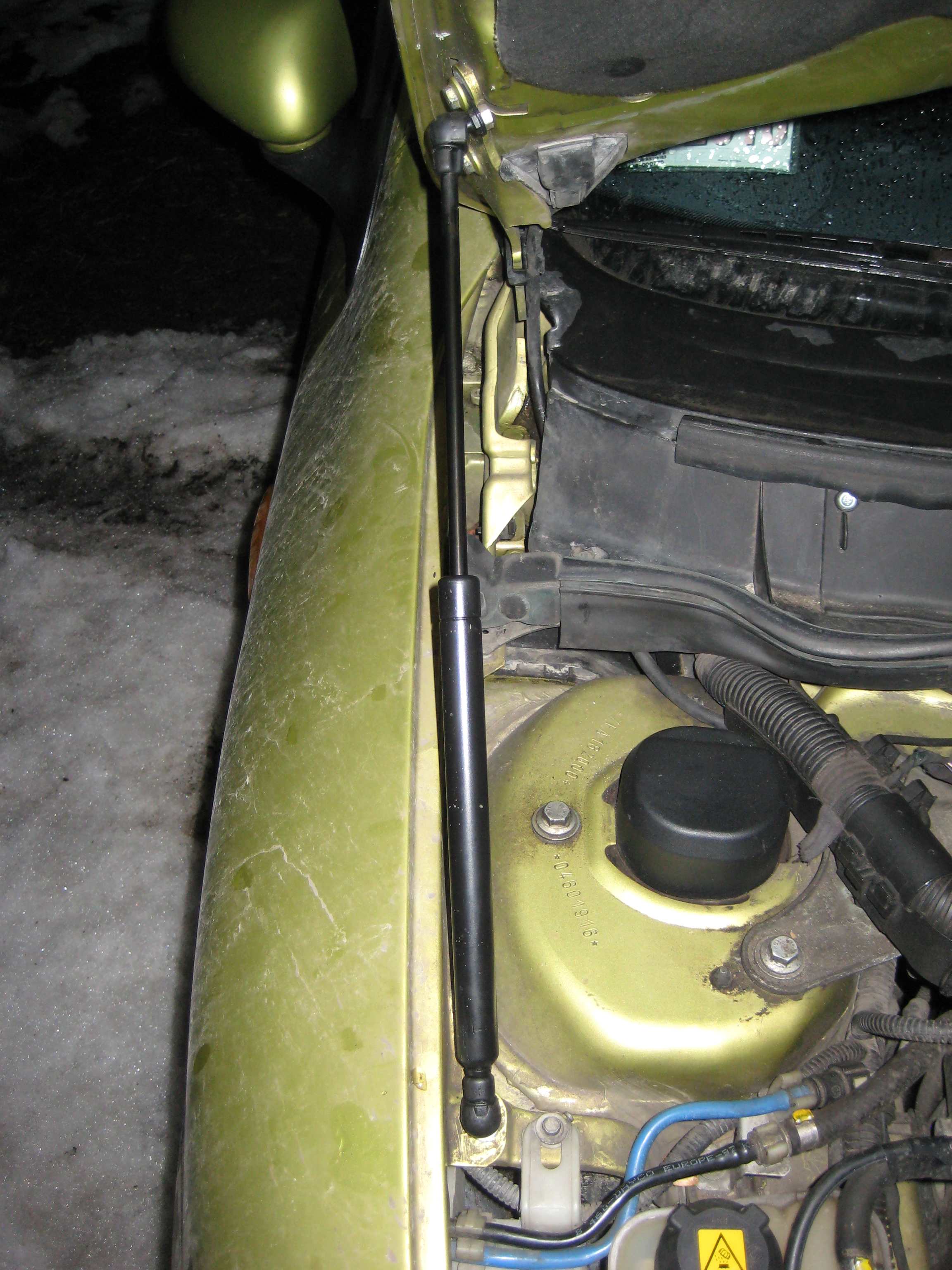

Поставил стойки под капот) Кому интересно пишем!)))

Не все но догадались) Shocked
2-стойки газовых длинна 240 мм+30 кг сила у каждой)
4-крепежа на 6 мм что бы стали в штатные места-(крепление крыла и крепление капота!
Ща фотки выложу только как!?

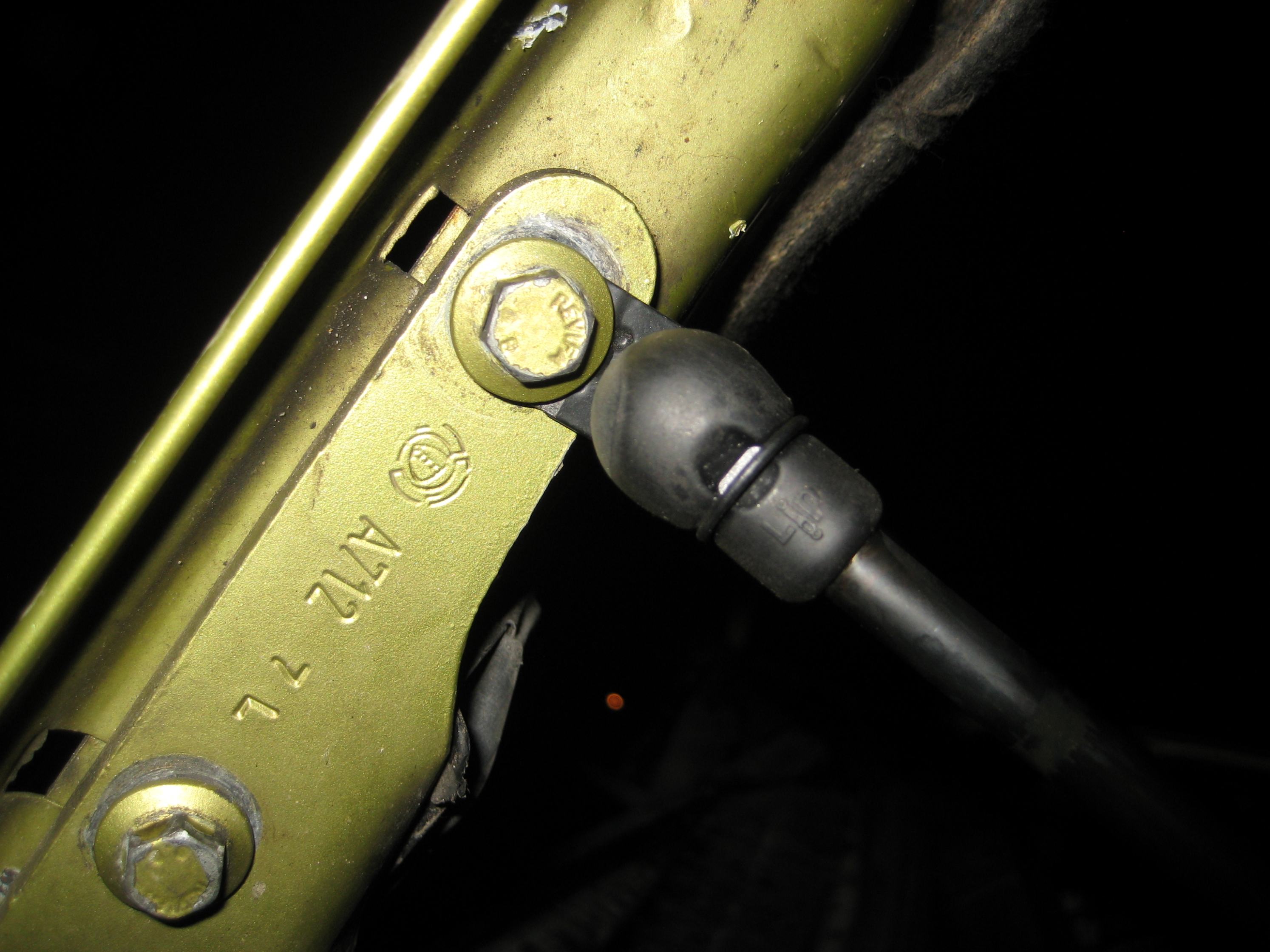

Крепление на капоте.

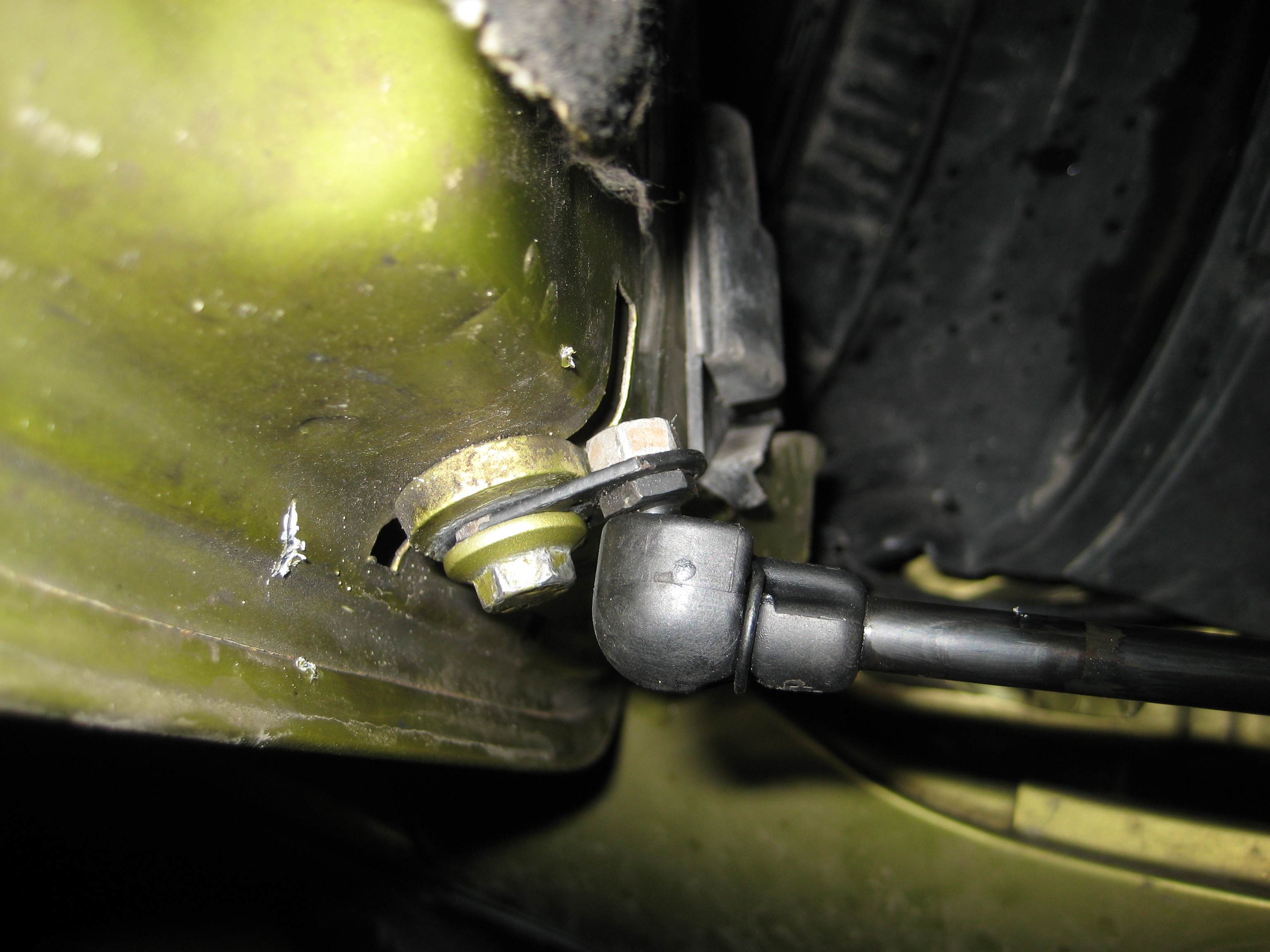

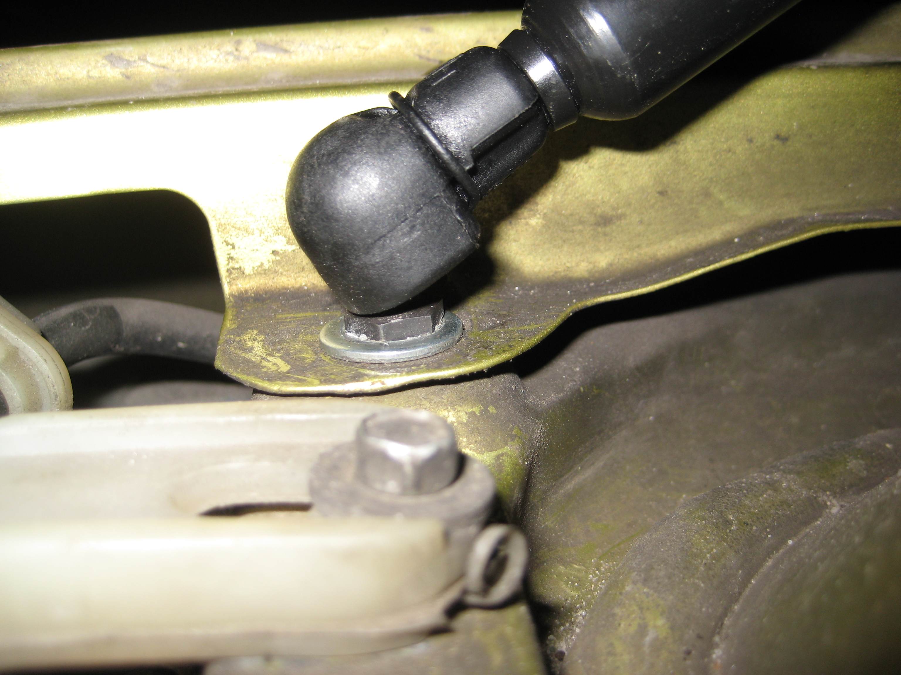

Не получилось закрепиться ушку на креплении капота(если крепления аморта.поставит в место винта, крепления капота ухо аморта. наезжает на крылоSad ) к креплению пришлось поставить переходник_

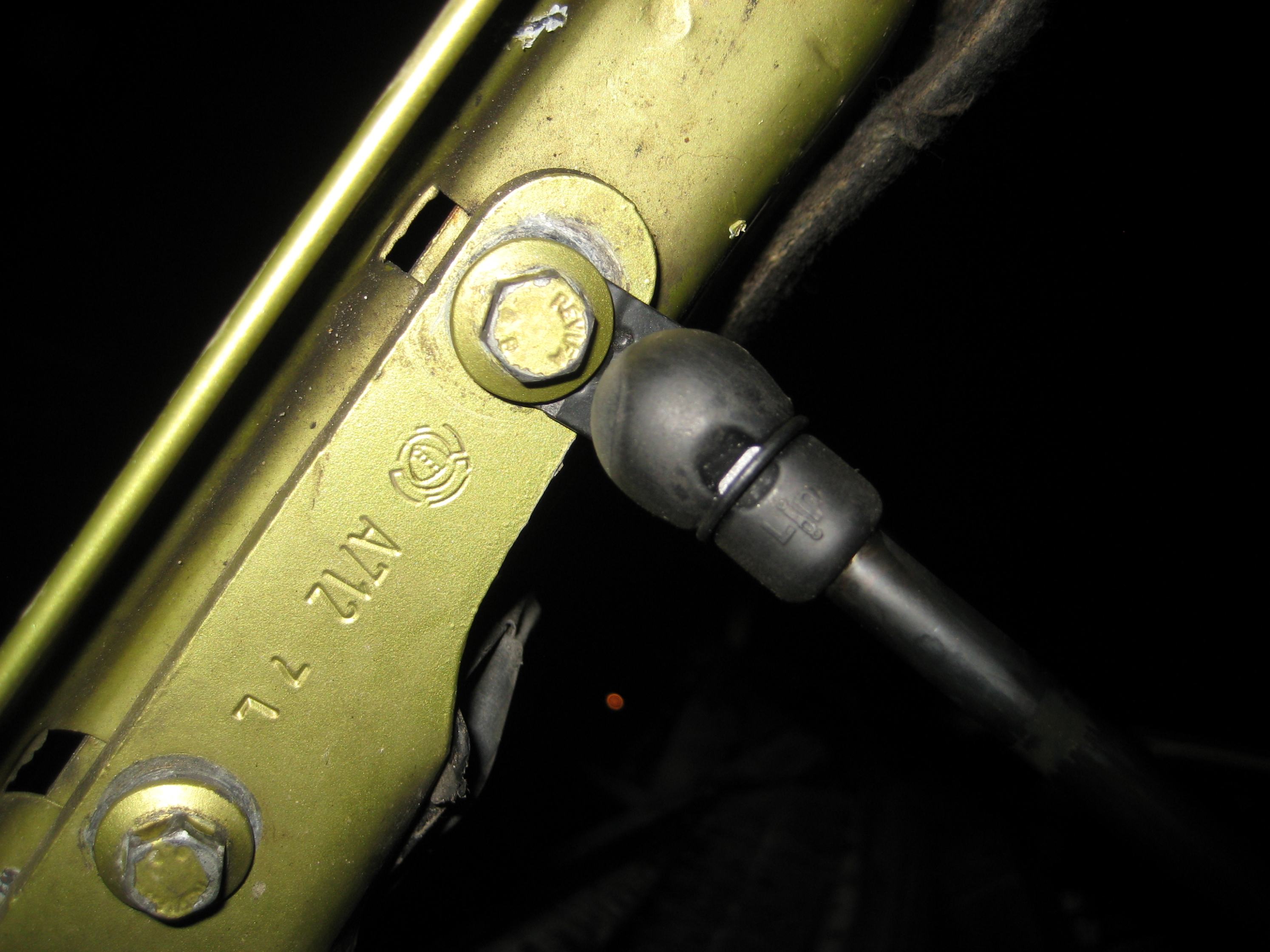

Место крепления крыла выкрутил стандартный винт поставил с шариком)
