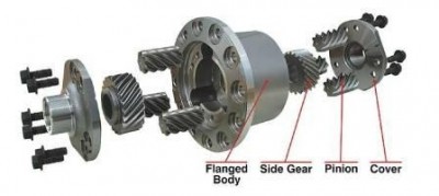

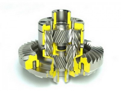

СообщениеДобавлено: Пт Окт 05, 2012 21:27    Заголовок сообщения: Ответить с цитатой
АП-ну,в предверии зимы.
Так вот повышенная проходимость у этого зверя
не только за счёт клиренса.
Вместо свободного дифф-а там установлен
QUAIFE
http://www.quaife.co.uk/shop/search/results/taxonomy%3A824%2C621%2C133%2C148
Это самоблок дифф. Застрять в грязи (сугробе) с такой штукой
не возможно,если,конечно не сядешь на пузо.

Ну чи є повнопривідне Добло чи нема небуду спорити бо не в курсі. А з sergeyhost погодитись мушу. Дана модель анонсувалась як "підвищеної прохідності" а за повний привід ніслова. Доречі дивився на таку в Італії хотів на розборку взяти (за ради обвісів і тюнінг деталей) але спугнула ціна і мертвий 1.8 мотор. Доречі задня балка практично така сама як і в простого доблика тільки є доварені два кронштейна + довгі аморти + додаткові кронштейни під ресори.

Цікаво, а така коробка стане на дизельне Добло?
=Avtorarytet=
Зарегистрирован: 13.05.2008
Сообщения: 1875
Откуда: Україна
СообщениеДобавлено: Пн Окт 08, 2012 13:12    Заголовок сообщения: Ответить с цитатой
Итого не панятно кілька моментів:
1. В Добло Адвенче стоїть електрично блокований диференціал "Elocker". Тобто ввімкнув кнопку = заблокований диф.
2. Це самоблокований типу торсен? Не бачу офіційної інфи про суть.
3. На сайті написано не детально, але мабуть підходить до усіх двигунів.
4. 600 фунтів + доставка + заміна = нераціональне капіталовкладення. На дорозі така радість не відчується, а хто лазить по недорозі, тому краще 4х4.
